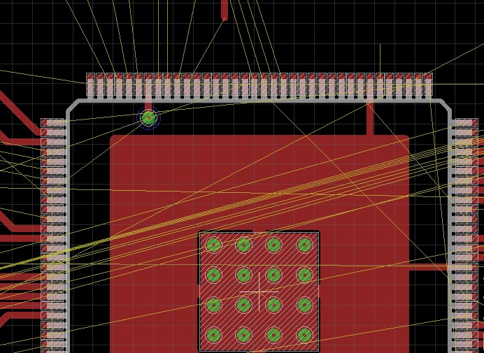

Habe einen FPGA im QFP Gehäuse mit 144-Pins. Da ich daher wenig Platz
habe möchte ich die Vias zu den Powerplanes, also für die
Spannungsversorgung wie im Bild unters Gehäuse des FPGAs legen. Kann mir
bitte jemand sagen ob des dadurch zu Problemen kommen kann, oder ob es
eine gute Lösung ist.
Danke

Das ist ganz normal und bei der Power-Versorgung auch sinnvoll, weil
dann die Verbindung zu Entstoerkondensatoren auf der Rueckseite kurz
sein koennen.
Bei dichteren BGAs geht es ja gar nicht anders.
Andreas

Folgendes sollte man dabei beachten:
- Was für Vias werden verwendet? Liegt der IC noch planar auf?
- Kurzschlüsse hinter den Beinchen wird man hinterher nicht finden.
  Daher würde ich einen größeren Abstand zwischen Via und Pin lassen.
  Das verringert die Wahrscheinlichkeit, dass sich bein Anlöten des ICs
  Shorts bilden.
Vias lege ich nur dann unter den IC, wenn es wirklich nötig ist. Ich
benutze die Bungard Nieten als Vias, die kriege ich mit meiner
selbstgebauten Nietenzange schön flach gedrückt. Bei mehreren Vcc-Pins
verbinde ich diese gerne unter dem IC, führe das ganze aber entweder an
einem Pin oder an einer IC-Ecke heraus.
