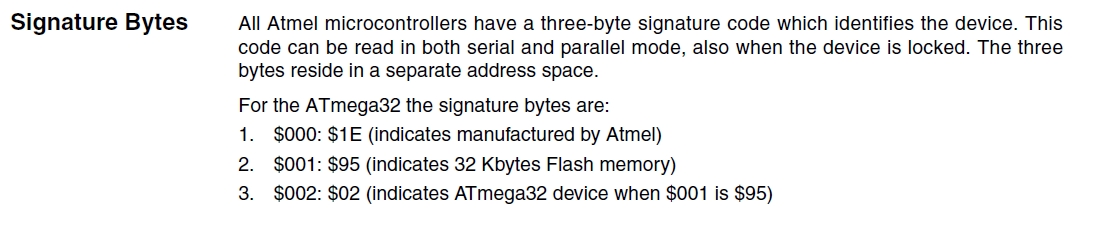

Hat jemand schon einmal irgendwo eine Zusammenfassung der Kennungen von
AVR-Kontrollern gesehen? Ich meine z.B. ein Atmega8 hätte 1E 93 07.
Das ist das, was das AVR-Studio ausliest, um zu sehen, ob der
ausgewählte
Kontroller mit der Realität übereinstimmt.
Wenn man nun selbst ein Programm zum Beschreiben von Kontrollern
schreiben
will, dann wäre es schön, das genauso prüfen zu können d.h. man braucht
eine Tabelle mit diesen Kennungen. Die bei mir vorrätigen Kontroller
kann
ich ja mittels AVR-Studio bestimmen, aber ich habe nicht alle Typen
hier.
In dem Datenblatt des Atmega32 finde ich beispielsweise diese Angaben
nicht.
MfG Paul
Gast #2722525
Schönen Dank an Euch. Ich weiß nicht, was hier los war, aber jetzt sehe
ich
es auch in den anderen Datenblättern. Ich bin nicht auf den Ausdruck
"Signature Bytes" gekommen...
MfG Paul
