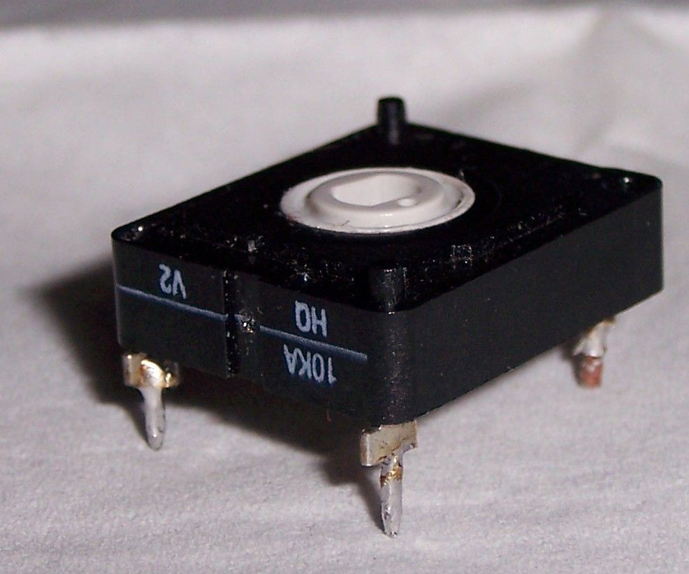

Hallo an alle!
Suche Infos zum Poti, Hersteller/Bezeichnung/Herstellernummer Bzw. eine
zuverlässige Lieferquelle.
Das Teil hat ein Wert von 10kOhm und seine Maße sind etwa 17x22 mm.
Das Gerät an sich wurde 1988 produziert und Hameg bietet optionales
Zubehör aber keine sonstige Ersatzteile mehr an.
Gast #2724051
Die Potis sind zum Trig. Level des Frequenzzählers einstellen und
brauche 2 Stück davon.
Ich würde gern das Gerät im Originalzustand behalten und nicht irgendwie
anfangen herum zu basteln um welche andere Teile da rein zu bekommen,
deswegen auch die Frage nach Infos zum Hersteller Bzw.
Hersteller-Artikelnummer oder ob man die Dinger heutzutage noch irgendwo
bekommen kann?
Leider kann ich bisher -und ich suche schon lange dannach- als Ersatz
nur die hier finden und die sind, abgesehen von den Pins, etwa halb so
groß als die Originalteile.

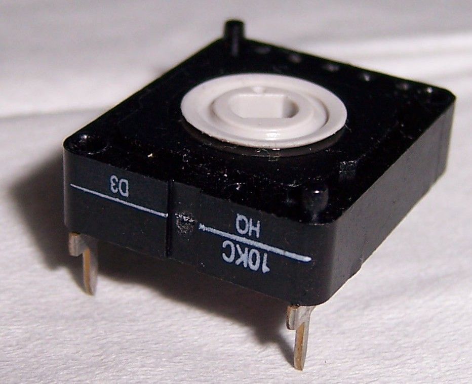

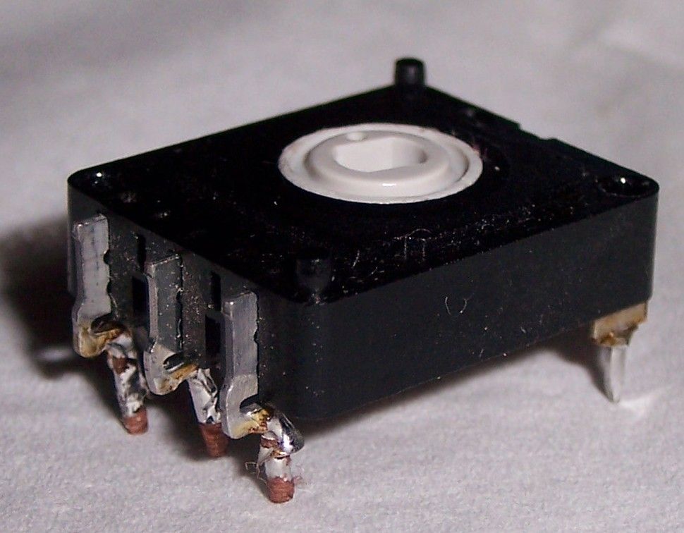

Gast #2757776
Trotz der Aussage daß nichts mehr da ist hat man doch nochwas 100%ig
baugleiches bei Hameg auftreiben können.
Was mich wundert... ich dachte immer daß die Potis mit einem "C" hinter
dem Wert negativ logarithmisch sind, beim messen mit dem Ohmmeter
verhalten sich aber alle drei von den obigen Potis gleich!!!
Hat da jemand einen Rat?
