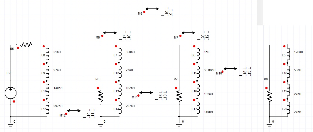

ich möchte diese Schaltung (schaltung.png) in folgendes Ersatzschaltbild
(ersatzschaltbild.png) umzeichnen.
Wenn ich recht verstanden habe, muss ich die Hauptinduktivitäten über
M=k*sqrt(L1*L2) berechnen. Wenn ich dies für alle Kopplungen durchführe,
ist die Summe der Induktivitäten größer als die Gesamtinduktivität der
Spule (in schaltung.png). Somit ergibt sich gar keine Streuinduktivität.
Vielleicht kann mir einer helfen die Ersatzinduktivitäten zu bestimmen,
da ich mir da irgendwie schwer tue.
