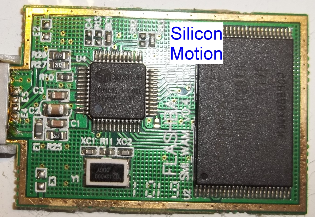

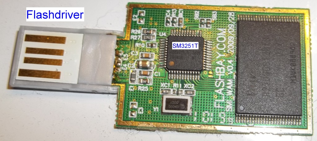

ich habe vor auf diesen USB-Flash-Stick eine Indikator-LED nachzurüsten.
Im Netz konnte ich leider kein Datenblatt des SM3251T Flashcontroller
ausfindig machen um die Pinbelegung herauszufinden. Das einzige, was bei
Silcon Motion auf der Seite ausgegeben wird, ist ein Blockdiagramm.
Damit kann man leider wenig anfangen.
Kennt Jemand diesen Chip und dessen Pinbelegung?
Anbei mal ein paar Pics.
Gruß Michael

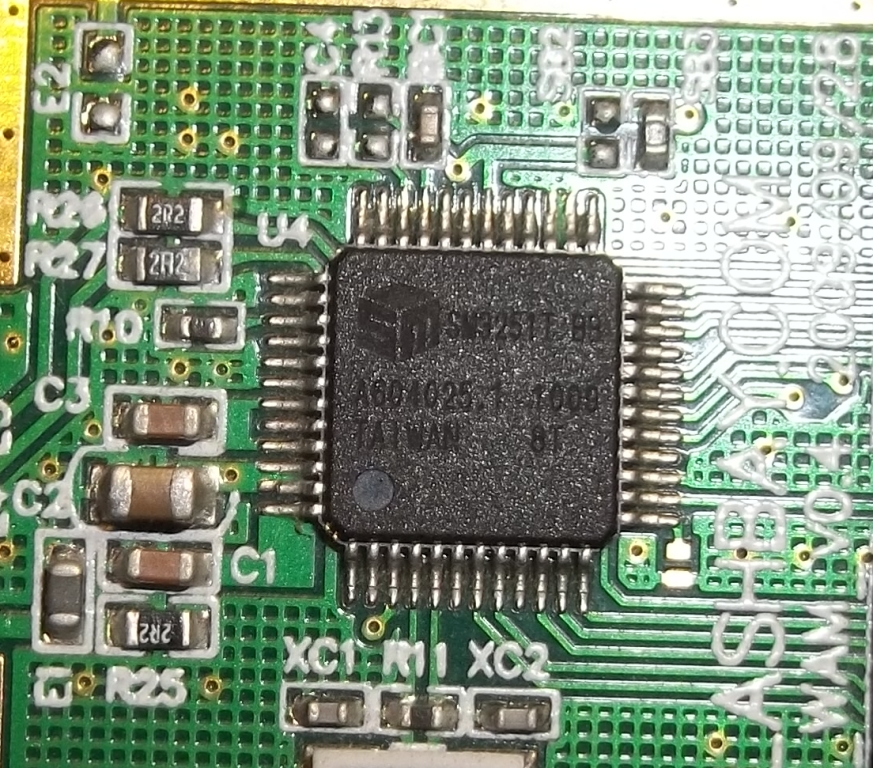

Leider ist das Bild nicht gut genug, als daß man erkennen könnte, an
welchem Pin die LED angeschlossen ist.
Wie sieht denn die andere Seite Deiner Platine aus?
Nimm ansonsten bitte das nächste mal eine diffuse Lichtquelle oder
richte Deine Lampe anders aus, wegen der starken Reflexion ist an
einigen Stellen nicht viel zu erkennen.

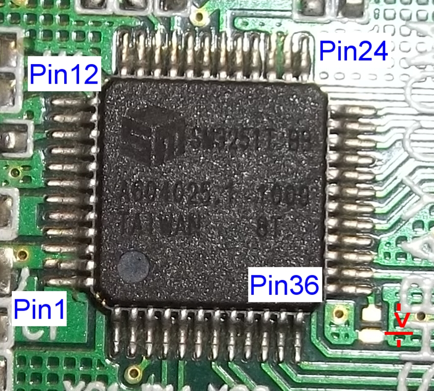

Ich habe deinen Link mal auf 400% vergrössert, die Aufnahme ist wirklich
sehr unscharf.
So wie das aussieht, hängt die Anode der LED an Pin36 (ich bin mal von
Pin1 im Uhrzeigersinn gewandert) und Kathode an GND, "wenn" auf dem
Layout Termals sind, was auch sehr schlecht zu erkennen ist.
Wenn man nach dem Pic geht, dann müsste es so angeschlossen sein, wie
auf dem Pic---Anhang

Zu Deiner Anschlussvermutung: LED ohne Vorwiderstand ist keine gute
Idee, auch das von mir gepostete Beispiel scheint einen Vorwiderstand zu
verwenden, der ist halt vom Controllerbaustein aus gesehen hinter der
LED, der kleine Krümel zwischen LED und Quarz.
Du kannst ja ausprobieren, ob Du den richtigen Anschluss gefunden hast,
miss die Spannung an diesem Pin (gegen Masse), wahlweise während
Zugriffen auf den USB-Stick und ohne Zugriff.

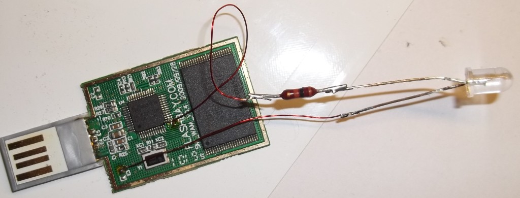

Und du hast Recht, was den Vorwiderstand betrifft. Ich habe die Spannung
an diesem Pin gegen GND gemessen, es kamen 3,4V dabei raus! Ist
natürlich tötlich für einen direkten Anschluss.
Jetzt hatte ich mir überlegt, ob ich einen Vorwiderstand oder eine 2.
LED verbaue. Ich habe mich für 2 LEDs entschieden, da der Widerstand ja
fast genauso groß ausfällt und 2x Rot mit deren Flussspannung genau
passen.
Da das Platzangebot auf der kleinen Platine wohl sehr beschränkt ist,
mußte ich ein wenig "dirty" bestücken.

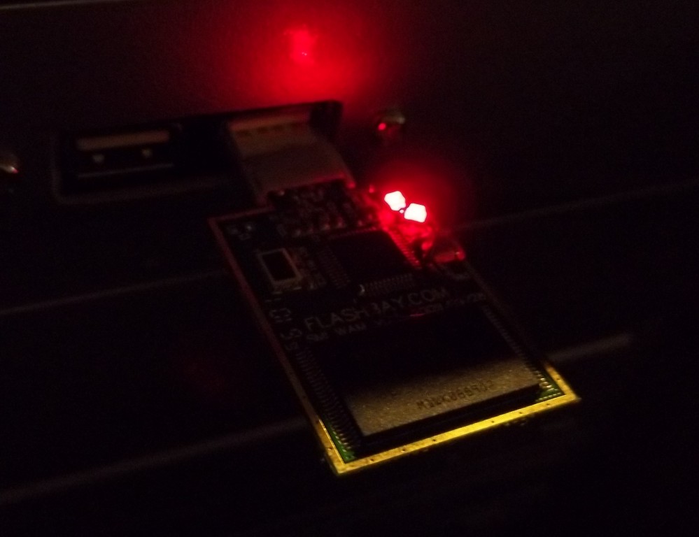

Aber es funktioniert, jetzt sagt mir der Stick "ich bin an" :-)
Anbei ein paar Pics, von dem spektakulären Aufbau.
Gruß Michael

> Die LEDs leuchten also immer? Oder nur dann, wenn auch Zugriffe
> erfolgen?
Natürlich nur dann, wenn Zugriffe erfolgen, hatte ich vergessen zu
erwähnen...
BtW. Ich hatte schon viele von den verbauten SM3251 gesehen, die keine
Indikator-LED besitzen. Jetzt, wo wir es wissen, kann ja kräftig drauf
los gerüstet werden :-)))
