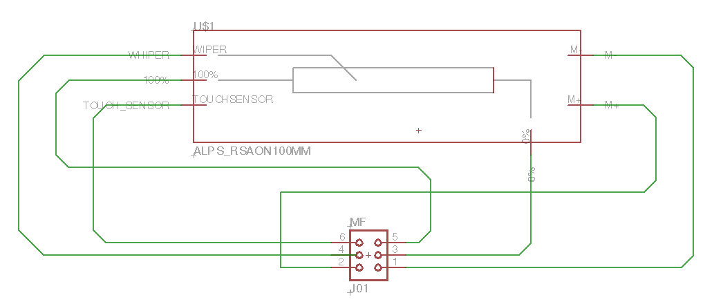

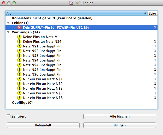

Hallo
Diese sehr einfache Platine macht bei der ERC Prüfung Fehler.
Ich finde keine hilfreiche Topics im Netz und weis vielmehr gar nicht
wonach (Stichworte) zu suchen.
Kann jemand da entweder ein Stichwort liefern, oder sogar grad von
weitem sagen was ich falsch mache?
Danke
Gast #2726390
Wer hat denn das J01 Bauteil erstellt? Pin4 ist auf dem Schaltplan nicht
korrekt angeschlossen, aber der einzige ohne ERC Fehler. Eigentlich
führt man die Signale nicht bis in das Bauteil rein, irgendwas ist da
sehr faul.
OP #2726432
Ja da war wirklich was faul mit diesem J1 p4. Ich hab die Pins des Fader
Bibliothek Bauteil verkehrt herum eingezeichnet was die im Layer 93
dargestellten Kreise für den Anschluss im Board platzierte. Die sind
hier nicht zu sehen da ich das Layer nicht eingeblendet hatte. Nur
deshalb hab ich auch nicht verstanden wieso die Nets nicht am Bauteil
hängen bleiben wie oben erwähnt. Aber tatsächlich hat dieser Pin 4 an J1
sich nicht beim ersten mal anhängen lassen. Ich habs zwei drei mal
versuchen müssen und schlussendlich hat nur die Löschung des
Net-teilstückes und wieder verbinden geholfen. hat wohl was gehakt da...
