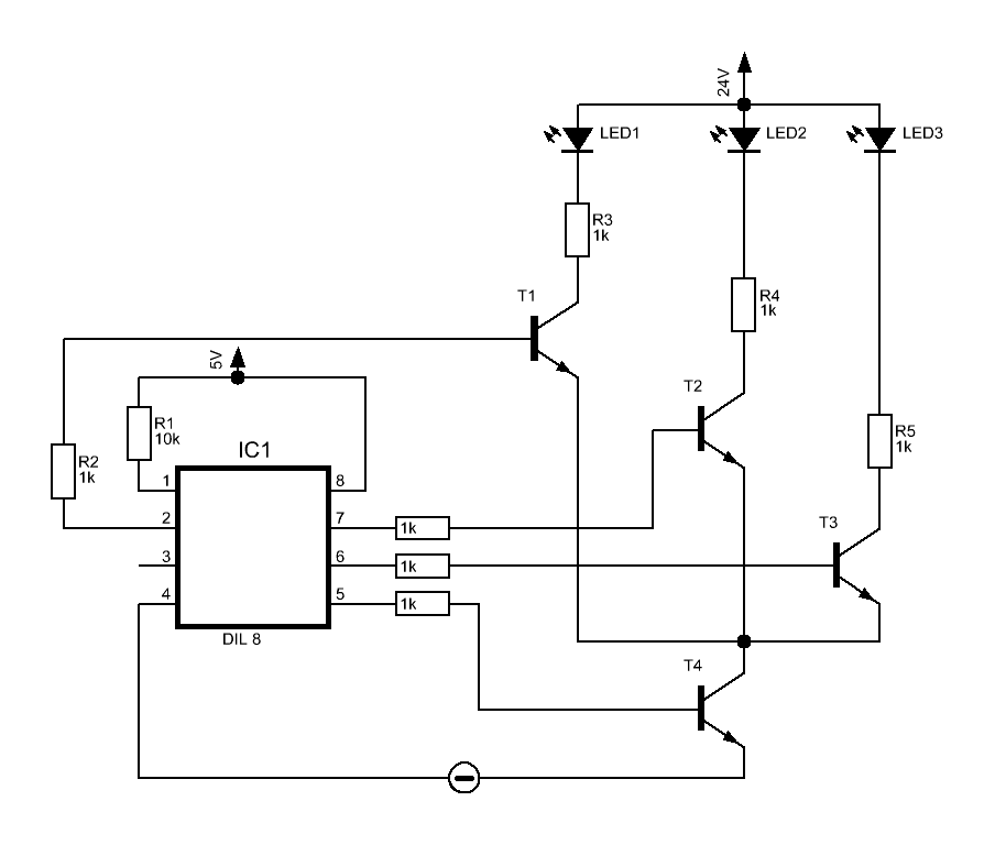

Hallo allerseits,
Ich versuche mit einem Atiny13 3 LEDs anzusteuern und alle LEDs zu
dimmen. Dabei ist es wichtig das alle LEDs einzeln ein und ausschaltbar
sind, aber gleichzeitig alle per PWM gedimmt werden sollen. Die Dimmung
soll für alle LEDs die gleiche sein. Ich dachte daran alle LEDs über
einen Transistor zu dimmen und jede LED über einen einzelnen Transistor
zu schalten. Das sieht dann ungefähr so aus wie im angehängtem
Schaltplan.
So weit so gut, jetzt habe ich nur das Problem sobald ich mehr als eine
LED einschalte das alle LEDs dunkler werden. Also eine LED an alles
prima, bei zwei LEDs wird die erste LED merklich dunkler und die zweite
erreicht gar nicht ihre eigentliche Helligkeit. Die Spannungsquelle
liefert genug Power und die Transistoren vertragen auch den LED Strom.
Für Tipps und Ideen wäre ich dankbar.

Ist doch nicht sinnvoll, dafür drei Kanäle zu verschwenden. Soll er bei
100 LEDs dann auch 100 PWM-Kanäle nehmen?
@ Tharin: Wenn es mehr LEDs sind als nur drei nehme ich immer einen
Schiebregister mit ENABLE-Eingang, der dann zum Dimmen aller LEDs
genutzt wird.
Wie hast du die Vorwiderstände der LEDs berechnet? Hast du den
Spannungsabfall über die Transistoren bedacht?

Die wird er aber nicht auf seinem Tiny unterbringen :-)
Eine der Situation angepasste Lösung wäre genau das: PWM in Software
mittels Timer und da das ein/ausschalten integrieren.
Ist softwaremässig nicht wirklich aufwändig.
Obwohl: interessieren würde mich schon, was da los ist.
Die 60mA durch T4 dürfen ja nicht das große Problem sein.

Frage welchen Strom kann der Tiny gesamt auf den Ausgängen treiben?
belastest ja fast jeden Pin mit 5mA, nicht dass die Versorgungsspannung
des Tiny zusammenbricht durch die "Last" und somit nicht genug
Basisstrom liefern kann (halte ich aber für unwahrscheinlich...)
Basisvorwiderstände mal auf 4k7 erhöhen und dann erneut testen?

@Tharin: Verkleinere mal den Widerstand an Pin 5 (1k Ohm -> 470 Ohm oder
220 Ohm) und mach außerdem einen Kondensator von 100pF parallel zu
diesem Widerstand (der Kondensator ist aber kein muss). Der kleinere
Widerstand soll U_CE des Transistors verringern und der Kondensator soll
die Schaltgeschwindigkeit des Transistors erhöhen. BTW: Wie hoch ist
denn deine PWM-Frequenz?
Jonathan

Software PWM wäre zwar möglich, würde ich jedoch ungern verwenden. Das
rumspielen mit den Basiswiderständen der Transistoren hat bis jetzt kein
Ergebnis erzielt.
@Bla: Das Bezugspotenzeil der 3 Transitoren sollte meines Erachtens Okay
sein? Was soll ich mir da überlegen? ;)
@Jonathan Strobl: Meine mit dem Atiny erzeugte PWM Frequenz liegt bei
245Hz, habe es jedoch auch schon mit eine höherer bzw. tieferen PWM
Frequenzen versucht, der Effekt ist jedoch immer der selbe.
Tharin

Problem gelöst. Als Problem hat sich hierbei ein Fehler im Layout
herausgestellt, die Leiterbahn zu T4 war minimal beschädigt, was ich
dank einer Makrokamera entdecken konnte.
Vielen Dank für die Hilfe und die Ideen.
