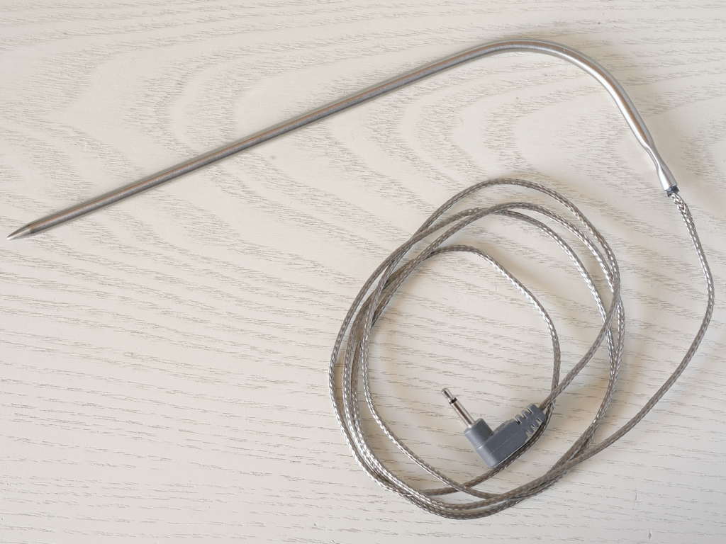

Hallo mikrocontroller.net Community!
Auf der Suche für mein neues Projekt, bin ich auf folgende Fühler
gestoßen:
http://www.orca-eshop.de/shop/article_eS-1196/Ersatzf%C3%BChler-%22FOOD%22-f%C3%BCr-Maverick-ET-732.html?
Nun weiß ich aber nicht, was für eine Art Fühler dieser ist.
Ich vermute ein Thermoelement scheidet aus, aufgrund des Anschlusses.
Könntet ihr vermuten was für ein Typ es ist, oder weiß es jemand?
Mit freundlichen Grüßen
Smokerfriend Benjamin

Gast #2726674
> Nee. Muss Platin sein. ein Thermoelement geht hoeher.
Das Thermoelement schon, aber was verwenden die als Anschlussdraht ?
Silikonisolierte Glasfaser. Die geht nur bis 300 GradC, und hält keine
500 aus.
Ich weiß nun nicht, was Benjamins Problem ist.
Besitzt er das Messgerät und den Fühler verloren ? Dann kann er ja mal
probehalber was anschliessen, 10k, 0.1V, 100 Ohm.
Hat er den Fühler und will das Messgerät dazu bauen ? Dann sollte er am
Fühler messen, kann man ja mit einem Multimeter festetellen.
Hat er beides nicht ? Wozu will er dan wissen, was es ist...
Gast #2740532
Benjamin besitzt beides nicht und will sich ein Messgerät bauen, bei der
Suche nach Temperaturfühler ist er auf dieses Exemplar gestoßen.
Allerdings weiss er nicht, um was für eine Art Fühler es sich dabei
handelt.
