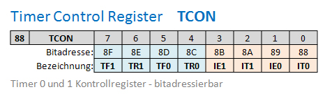

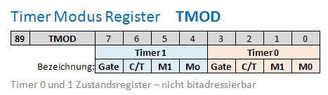

kann mir jemand erklären : wie kann es funktionieren dass TMOD Register
bei 8051 die Adresse 89h hat und gleichzeitig das Bit IE0 des TCON
Registers auch die gleiche Adresse hat ?
von Hans Peter B. (Gast)
Das IE0-bit im Tcon-Register kann nur durch die Bit-Befehle SETB und CLR
manipuliert werden, welche wiederum auf das ganze 8bit-Register TMOD
wirkungslos sind.
Hans Peter

> wie kann es funktionieren dass TMOD Register bei 8051 die Adresse 89h
> hat und gleichzeitig das Bit IE0 des TCON Registers auch die gleiche
> Adresse hat ?
Durch die verschiedenen Befehle des Assembler-Befehlssatzes können trotz
gleicher Adresse (8 Bit) bis zu 4 unterschiedliche Speicher
unterschieden werden (SFR, SBIT, indirektes RAM, externes RAM, manche
Derivate haben sogar noch SFR-Bänke die umgeschaltet werden müssen). Bei
16-Bit Adressen sind 2 Speicherbereiche möglich (ROM, externes RAM,
teilweise wird noch der EEPROM-Bereich ins externe RAM eingeblendet).
Der MOV-Befehl, der auf ein SFR zugreift hat einen anderen OPcode als
ein MOV-Befehl, der z.B. ein Bit ins Carry kopiert.
Die Unterscheidung zwischen XRAM und ROM ist anhand des Befehls movx
bzw. movc leichter erkennbar.
