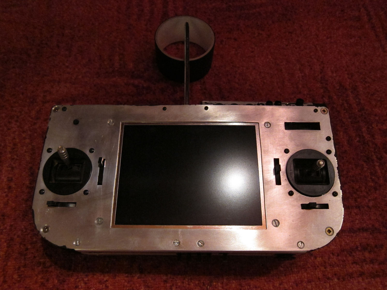

Ich hab eine alte 40Mhz Fernsteuerung (Futuba Skysport 4) umgebaut, mit
einem Bildschirm zusammen in ein neues Gehäuse gebaut.
Damit steure ich ein 1:10 elektr. Rc Auto (kann alles über den
Bildschirm/Funkkamera sehen).

Jetzt sollte die selbstbebaute Fernsteuerung zum ersten mal in vollem
Umfang mit dem Auto benutzen werden (davor nur teilweiße an anderen
Dingen getestet).
Es funktionierte heute dann nach den letzten arbeiten auch alles super
bis auf nur ein Problem, "das Bild ist gelb oder SW!".
Wenn ihr auf den Bilder schaut, ich hab die Fernsteuerungs  front leider
(und warum auch immer) aus Aluminium gemacht.
Ich hab ein normal farbiges Bild (alles funktioniert) wenn ich die
Antenne von der Fernsteuerung und meine Aluminium front berühre.
Oder eben ein Kabel an beides dran mache. es zucken dann aber gerne die
Servos/andere Fehlfunktionen, vor allem wenn ich am kabel wackel oder es
nicht richtig befestige.
Ich weiß nicht ob es gehen würde wenn ich was richtiges befestige (kommt
auch irgendwie auf die Stellen an, im Innern kam es mir am
störungsfreisten vor)
Ich frage mich gerade erstmal "und eben das weiß ich nicht" ist es
überhaupt sinnvoll die Antenne mit der Aluminium front zu verbinden?
Das Aluminium wird ja dann auch zur Antenne?
Das bringt doch bestimmt nur andere Nachteile/Probleme/Störungen? ich
meine verursacht das allgemein solche Fehlfunktionen (wie oben) sowas zu
machen?
Oder muss das so?, hab keine Ahnung ich kenne nur Fernsteuerungen aus
Plastik...
Muss vielleicht noch was dazwischen?

Berührst du die Empfangsantenne für die Videostrecke oder die
Sendeantenne der Fernsteuerung?
Klingt für mich jedenfalls wie:
-Einstrahlung der 40MHz in deinen eingebauten Monitor.
-Einstrahlung der 40MHz in den Videoempfänger.
Hast du mal den 40MHz Teil abgeschaltet ( Sender ) so dass nur die
Videostrecke in Betrieb ist?
Was passiert dann?

Es ist aufjedenfall die 40mhz Fernsteuerungsantenne die ich berühre, den
2,4ghz Receiver erwähne ich nur ganz unten mal...
Der Monitor hat wahrscheinlich nix damit zu tuen.
Einstrahlung der 40MHz in den 2,4ghz Videoempfänger ist wahrscheinlich,
es ist sehr dicht beieinander alles.
Die 2,4ghz Antenne ist übrigens ca. 4-6 cm rechts neben der 40mhz
Antenne und wird nach rechts ausgereichtet, nicht parallel gerade nach
vorne.
und ja, wenn ich die 40mhz Fernsteuerung ausschalte funktioniert alles.
Die Hautplatine der Fernsteuerung ist (auf dem Bild) übrigens ganz unten
an dem Alu blech.
dort sieht man auch das "Quarz" und "5 Schalter".
in der Mitte ist die Platine vom Monitor.
wenn der Receiver montiert ist liegt er oberhalb der Mitte, ist am holz
welches das Gehäuse schlisst festgeschraubt (also auch nach hinten
versetzt).
Danke schon mal für eure Antworten

Das Problem dürfte das Antennenkabel vom Fernsteuersender zur Antenne
sein.
Dieses sollte Abgeschirmt sein.
Das außengeflecht an den Alurahmen und die Seele direkt an die Antenne.
So wie es auf dem Bild aussieht ist ein einfacher Isolierter
unabgeschiermter Draht Quer über die Bildschirmplatine gelegt.
Dieses sollte man nach möglichkeit vermeiden.(Direkteinstrahlung)
Ich würde eh oben 2 Antennenbuchsen einbauen so das man die Antennen
problemlos abnehmen kann.
Für den Videoempfänger würde ich eine Reverse SMA Buchse nehmen, so
kannst du direkt Antennen aus dem W-Lan bereich nutzen.
Denn W-Lan und Funkvideo senden beide auf 2,4GHz.
