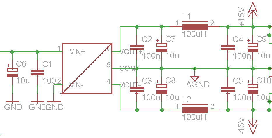

Hallo ich habe an einem DC/DC Wandler (SIM2-1215D SIL7) ein Filter
drangehängt, siehe Bild.
Induktivitäten 100µH, Keramikkondensatoren 100nF, Elko's 10µF

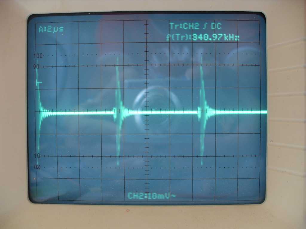

Trotzdem habe ich da ein Störsignal von 50mVpp, siehe Bilder.
Diese Störung ist vor und nach dem Filter vorhanden, das Filter hat in
diesem Frequenzbereich anscheinend keine nennenswerte Wirkung.
Was tun?

Also ich tippe immer noch auf zu langes Massekabel am Tastkopf. Es
könnte aber auch was bringen zwischen den isolierten Grounds einen
1-2,2nF Y Kondensator(Spannungsfestigkeit beachten!) einzulöten. Der
würde die HF kurzschließen.
Grüsse
Gast #2727294
Ich würde mit 10 nF ganz nah am Schaltkreis mal testen ob sich was
verändert am Oszibild. Evtl sammelst Du wirklich über die Messleitung
oder Masse irgendwo was ein?
#2727387
Das sind vermutlich Common-Mode-Störungen, also Störungen, die sowohl
auf der Masse als auch auf der Ausgangsspannung drauf sind.
Das kann man mit einem einfachen Test überprüfen, indem man den
Oszi-Tastkopf an Masse anklemmt, also Masse-Klemme des Tastkopfs an
Masse und die Tastkopf-Spitze auch an Masse und zwar an den gleichen
Punkt wie die Masse-Klemme. Wenn dann die Störung auch noch da ist, ist
es eine Common-Mode Störung.
Dann hilft als Entstör-Maßnahme normalerweise ein Kondensator zwischen
Primär- und Sekundärseite, so wie das hier schon vorgeschlagen wurde.
Oder alternativ eine Common-Mode Drossel am DC/DC-Wandler Ausgang, dort
muss die Masse und die Ausgangsspanung durchgewickelt werden. Allerdings
muss diese Drossel eine ziemlich hohe Induktivität haben, da die
Common-Mode Störung auch eine hohe Impedanz hat.
Am besten wirkt natürlich eine Kombinatiton aus Y-Kondensator und
Common-Mode Drossel.

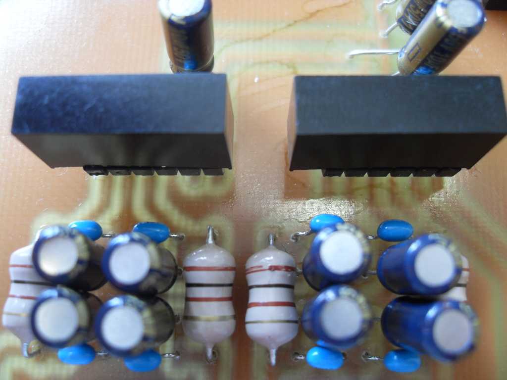

Also, ein wenig mehr "Luft" zwischen den Caps vor und hinter der
Drossel, hättest du schon vorsehen sollen.
Das ist aber hier wohl nicht das Problem. Wie schon andere vor mir
geschrieben haben, handelt es sich in der Tat um eine
Common-Mode-Störung, die du nur mit einer Kapazität zwischen Eingangs-
und Ausgangsmasse verringern kannst. Dazu mußt du direkt am Switcher
einen Cap zwischen die beiden Massen schalten. Hier zählt jeder
Millimeter. Man kann oft die Situation sogar durch mehrere
parallelgeschaltete Caps verbessern, weil dann auch der Gesamt-ESL durch
Parallelschalung kleiner wird. Gerne werden da 10nF/1kV Caps genommen,
oder gleich Y-Caps.
Diese Form des Common-Mode-Noise kann übrigens ein wahrer Albtraum beim
CE-Test werden, wenn man vorher nicht daran denkt...
Noch ein paar Tipps: Auch am Eingang ein Pi-Filter vorsehen. Außerdem
statt 10µF lieber 100µF und statt 100µH lieber 10µH nehmen. Dann neigen
Pi-Filter zur Resonanz, weswegen in Serie zu L ein Widerstand liegen
sollte. Für ihn muß gelten: R >= SQRT(2L/C), also 0,47R im konkreten
Beispiel. Das bringt oft schon die Drossel mit, dann kannst du einen
zusätzlichen Widerstand weglassen. Auch der endliche ESR des Elkos kann
diese Rolle übernehmen. Also nicht in jedem Fall eine LOW-ESR-Ausführung
wählen.
Noch ein Tipp: Für den Switcher keine Fassung verwenden, sondern direkt
einlöten. Außerdem für die Masseführung eine Massefläche wählen. Dann
klappt das auch mit der Unterdrückung der CM-Störung besser.

Diese Induktivitäten werden bei Reichelt unter der Bezeichnung L-HBCC
100µ verkauft. Immerhin helfen sie gegen diesen 130kHz Sägezahn, den man
direkt hinter dem DC-DC-Wandler sehen kann, siehe Bild.
Diese Stromkompensierten Drosseln sind eher für Netzspannungseingänge.
