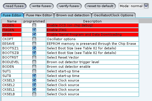

OP #2727005
So sehen die Fuses momentan aus. Ob die Lockbits programmiert sind weiß
ich nicht genau, aber ich glaube sie sind es nicht(zumindest sollten sie
es nicht). Ich weiß leider nicht wie ich die Taktgeschwindigkeit des
Programmers ändere vielleicht kann mir ja einer sagen wie.
