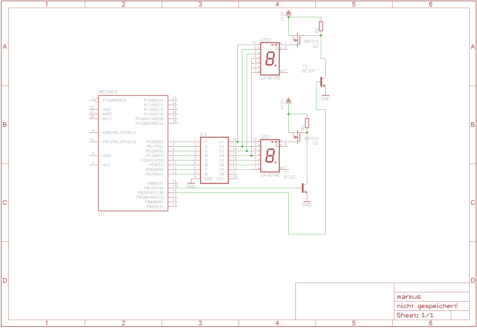

Hallo Leute,
hier im Forum bin ich neu, werde mir Mühe geben, mich ordentlich
aufzuführen:)
Ich versuche hier mehrere 7-Segment-Anzeigen (jeweils mit getrennter
Kathode und gemeinsamer Anode für die einzelnen Segmente) über
Multiplexing anzusteuern. Die Steuerung soll über einen Atmega8A laufen.
Auf der Kathodenseite übernimmt die Ansteuerung ein ULN 2803A für alle
Anzeigen gmeinsam (hier angedeutet mit einer zweiten Anzeige, bei der
exemplarisch nur einige pins verbunden sind, im Endausbau sind 5
Displays geplant), die Asuwahl des aktuell aktiven Displays soll wie im
Schaltplan gezeigt über Mosfets an der gemeinsamen Anode geschehen. Die
urspüngliche Idee, die high-side-mosfets direkt anzusteuern war nicht
möglich, da die 7-Segment-Anzeiten pro Segment eine Durchlasspannung von
7,4V haben, ich also mit den 5V aus meinem IO-Pin keine passende
Gate-source-spannung herbekomme. Die zweite Idee, den Gnd-Pin der ULNs
über den Mosfet zu schalten, ist auch gescheitert; so wie ich das sehe
wegen der parasitären Emitter-Basis-Diode in den Darlingtons. Hier meine
erste Frage: ist das wirklich die Ursache, also kann der Aufbau so
(gemeinsame Anode auf +8V (7,4 für LEDs und 0,6 über den Darlingtons) ,
die 7 getrennten Kathoden auf ULN-outputs, ULN-Gnd auf Mosfet-Drain,
Mosfet-Gnd auf Schaltungsmasse) überhaupt nicht funktionieren?
Nun also die Idee wie aufgezeichnet, das Gate des high-side-mosfets über
einen zweiten Transistor und Pull-up-widerstand anzusteuern. Kann das so
funktionieren und wenn ja, hat jemand Vorschläge, was ich konkret als
Mosfets (Q1 und Q2 im Schaltplan) nehmen kann? Active-low oder
active-high-Ansteuerung ist irrelevant, lässt sich im Programm meiner
Sicht nach ja beliebig umstellen.
Die Forensuche bzw. Google habe ich bereits bemüht, aber nichts
passendes gefunden.
Die +12V im Schaltplan sollten eigentlich +8V sein, lassen sich aber -da
vom Schaltregler kommend- zwischen 11,1V und ca 3V beliebig einstellen.
Vorwiderstände hätte ich auf der Kathodenseite der LEDs platziert, hier
sind sie aus Gründen der Vereinfachung nicht eingezeichnet, ebenso wie
der Basis-Vorwiderstand des mosfet-gate-pulldown-transistors.
Also die Fragen nochmal in Kürze: ist die Schaltung wie dargstellt
realisierbar, besonders im Hinblick auf den hohen Spannungsabfall von
7,4V an den Siebensegmentanzeige-Segmenten und wenn ja, was würdet ihr
als Mosfets empfehlen?
Ich hoffe, die Beschreibung legt mein Problem halbwegs deutlich dar.
Sollten weitere Informationen nötig sein, werde ich diese baldestöglich
nachliefern.
Vielen Dank im Voraus
markus
