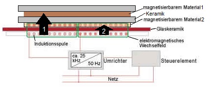

könnte mir jemand einen Link oder die Info dazu geben, wie weit die
magnetischen Wellen eines Induktionsherdes reichen!?
Wenn man ein megnetisierbares Material (magn. Metall 2)auf die Fläche
der Induktionsplatte(Herd) auflegen würde, darauf wieder eine
Keramikplatte (5-10 mm) und darauf wieder eine Metallplatte... würde
dann die zweite Metallplatte auch von dem magnetischem Feld erfasst
werden und beheizt werden??
ein Bild zu veranschaulichung habe ich angefügt.
Schwarzer Pfeil 1 zeigt eine durchgehende beheizung (bishin zur obersten
Metallplatte)
Schwarzer Pfeil 2 zeigt eine nur bis zur ersten also untersten
Metallplatte (unter der Keramikplatte)
Welcher Fall tritt demnach ein??
Für Tips wäre ich sehr dankbar.

@  screwed123 (Gast)
Sehr wenig, die meisten Feldlinien gehen nur durch die 1. Metallplatte.
>Metallplatte)
2. Fall, im der oberen Platte kommt nur ein Bruchteil als Streufeld an.

Das sind keine Wellen und auch nicht elektromagnetische Felder, sondern
ganz einfach: Magnetische Felder!!!
In der unteren Metallplatte wird ein Kurzschluss-Strom induziert, dieser
heizt einerseits die Platte, andererseits bewirkt dieser
Kurzschluss-Strom ein magnetisches Gegenfeld, welches das Magnetfeld der
Platte weitgehend kompensiert.
=> Die obere Platte kriegt nur noch ein schwaches Streufeld ab

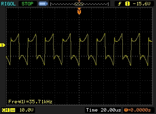

Die Sache hat mich auch interessiert.
Ich habe eben meinen DSO in die Küche geschleppt und eine Koppelspule
mit 6 Windungen um den Kochtopf gelegt.
Da werden ganz schöne Spannungen induziert.
Frequenz ist im Bereich 35 kHz, etwas abhängig von der Kochstufe.
Jedenfalls nicht quarzstabil. :-)
#2735350
30Vss?
Mich würde mal interessieren, ob die Frequenz auch von der
Kochtopfbauart/größe abhängt (rein akademisch).
Gruss
Harald
PS: Hast Du einen grösseren Abstand zwischen DSO und Kochplatte
gelegt? Ich könnte mir vorstellen, das der solch starke Störfelder
nicht so gern hat. Typischerweise sind da Messinstrumente wesentlich
empfindlicher als Menschen.
> Kochtopfbauart/größe abhängt.
Ja. Resonanzwandler passen sich an ddie Last an.
