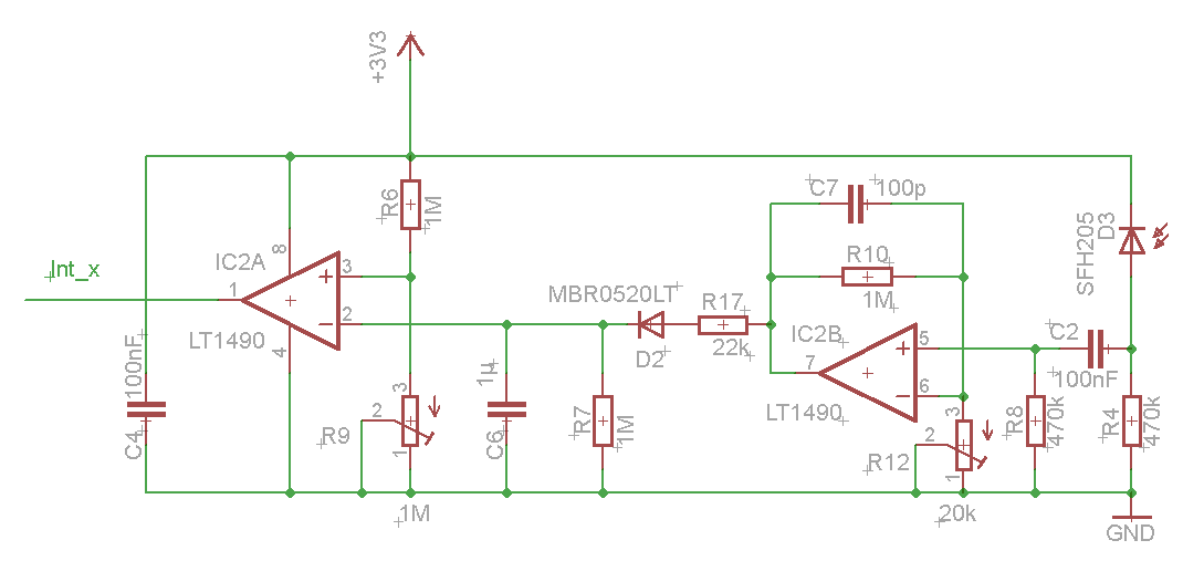

Danke für die Schaltung
Der LT1490 braucht 100 µA.
Durch die SFH205 fließt im Worstcase 25 µA.
Durch den 2MΩ Spannungsteiler bei 3,3V 1,7 µA.
Macht zusammen 127 µA und bei drei Mignonzellen in Serie fast zwei Jahre
Betriebsdauer.
Ich versuche gerade, die Schaltung zu verstehen...
R8*C2 ist der Hochpass (3,4kHz), dessen Signal wird um R10/R12 am OPV
verstärkt.
R22*C6 bilden einen Tiefpass (7Hz), dessen Ausgang mit der Spannung vom
Spannungsteiler R9/R6 verglichen wird.
Was aber macht C7? Ist das C7*R12 ein variabler Tiefpass (80kHz+)?
Genau. Kann man auch weglassen !
Die Empfindlichkeit wird dann größer.
Wenn viel 50(100)Hz in der Umgebung ist : C2 <= 10n
