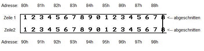

Hallo zusammen! Bin fast am verzweifeln... Das das DG-14032 Grafik LCD von Pollin ja HD44780 kompatibel ist und auch als 2x17,5 Zeichen Display angesteuert werden kann konnte man ja hier schon nachlesen. Hatte heute auch wunderbar funktioniert. Nachdem das Baugleiche 2x20 Display erfolgreich lief testete ich das neue GLCD. Zeile 1 startet bei 0x80 und in Zeile 2 tut sich etwas wenn ich bei 0x90 anfange zu schreiben. Alles verhält sich soweit ganz normal. Jedoch gibts beim setzen des Cursors Probleme. Schreibe ich z.B. auf 0x81 (also auf die 2. Spalte in der 1. Zeile) ein X dann erscheint es in Spalte 3 der 1. Zeile. Bei 0x82 ist es die 5. Spalte und bei 0x83 die 7. und so weiter. Habe den gesamten Tag gegrübelt und getestet aber ich bekomme den Cursor einfach nicht da hin wo er hin soll. Nachdem man aber erkennen konnte das einfach immer nur eine Stelle übersprungen wird hatte ich dann doch Hoffnung das hier einer wissen könnte was damit nicht stimmt bzw. ob es einfach nur anders konfiguriert werden muss. Es handelt sich um ein Pollin Net-IO mit ETH_M32_EX_Firmware, die LCD Lib ist von Ulrich Radig. Grüße Marius

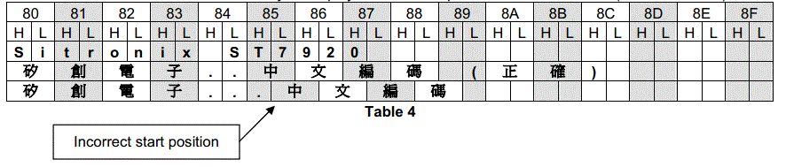

Hi Das Display hat, so weit mir bekannt ist, einen ST7920 Controller von Sitronix. Der will an jeder Cursorposition zwei Bytes. Siehe Anhang S.11. MfG Spess
Vielen Dank ! Das wars! Unsere europäischen Zeichen sind half-width, daher will er zwei Bytes haben. Was mich zu meiner nächsten Frage führt... Nehmen wir das Beispiel aus dem Datenblatt: Dort steht in half-width Zeichen " Sitronix ST7920 ". Die Ziffer Sieben steht an einer Halbbyte stelle (0x85, L-Byte). Da der Controller ja zuerst das H und dann das L Byte lesen möchte folgere ich daraus, das es nicht möglich ist NUR die 7 aus ST7920 zu überschreiben. Es müsste ja vorher nochmal das T geschrieben werden um an die 7 zu gelangen. Oder einfach: Ist es nicht möglich, den Cursor ohne Shift o.ä. an eine bestimmte Stelle zu setzen, die dem L-Byte entspricht ? Werde mir auch mal ein paar Libs zum ST7920 besorgen und da ein wenig auf Spurensuche gehen. Klar, wer ein Textdisplay braucht sollte sich ein Textdisplay kaufen, aber gerade die kompatiblität macht dieses GLCD so reizvoll. Grüße
Nachtrag: Habe in einem anderen GLCD Datenblatt (LM16032DDC) welches auch half-width unterstützt folgendes gefunden: Standard ASCII code (8bit, 00h~7Fh) could write into DDRAM for displaying the half-width Character (8x16 dots font). The display character should be on grid only, and two characters should be written in each write operation. Was den Verdacht verhärtet, das man kein einzelnes Low-Byte Zeichen schreiben kann. Hmm dann muss ich mich wahrscheinlich doch mit GLCD Fonts auseinander setzen...

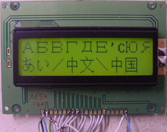

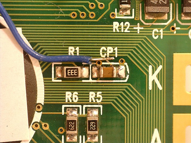

> Das Display hat, so weit mir bekannt ist, einen ST7920 Controller von > Sitronix. Der will an jeder Cursorposition zwei Bytes. Siehe Anhang > S.11. Letztes Wochenende hatte ich versucht, den seriellen Modus des ST7920 zu aktivieren. Das Pin ist an der richtigen Stelle herausgeführt und auch mit dem richtigen Pegel (5V) für den Nibble/Byte-Betrieb verbunden. Das Auftrennen und Verbinden des Pins mit Masse schaltet jedoch (zumindest) RS zum Ausgang! Nicht zu einem /CS-Eingang. Damit kann es kein ST7920 sein. Schade. Ich wollte Mikrocontroller-Pins einsparen. Die übrigen Angaben aus dem Datenblatt erscheinen mir korrekt. Das Pollin-Display hat übrigens den chinesischen Zeichensatz nach GB (Guojia Biaozhun = Nationalstandard), das entspricht DOS/Windows-Codeseite 936. Mit WideCharToMultiByte(936,0,utf16string,-1,bytebuf,...) kann man tatsächlich die passenden chinesischen Zeichen darstellen; der Zeichensatz enthält auch kyrillisch (natürlich nur als vollbreite Form) und Hiragana. Siehe Foto. (Das Demo-Programm kommt noch.) Da das Display keine "halbbreiten" (also die Breite normaler ASCII-Zeichen, von denen das Display 17,5 Zeichen pro Zeile darstellen kann) benutzerdefinierten Zeichen unterstützt, ist es für den deutschen Sprachraum eher ungeeignet. Um Umlaute darzustellen muss man faktisch den Vollgrafikmodus bemühen. Da kann man auch gleich alles per Vollgrafik ausspucken, mit einem noch schöneren proportionalen Font vielleicht. MfG henni
Hi >Das Auftrennen und Verbinden des Pins mit Masse schaltet jedoch >(zumindest) RS zum Ausgang! Nicht zu einem /CS-Eingang. Wie hast du das festgestellt? RS hat einen internen Pull-Up-Widerstand. MfG Spess
Hallo! >>Das Auftrennen und Verbinden des Pins mit Masse schaltet jedoch >>(zumindest) RS zum Ausgang! Nicht zu einem /CS-Eingang. > Wie hast du das festgestellt? RS hat einen internen Pull-Up-Widerstand. Indem die Stromaufnahme exorbitant anwächst, wenn man versucht, den vermeintlichen /CS-Eingang auf Masse zu ziehen. henni
