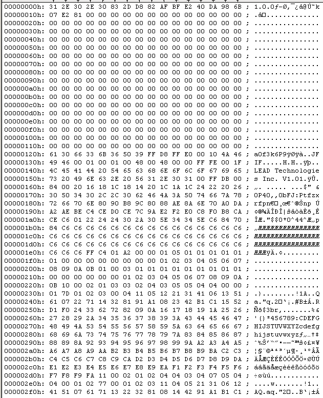

Is handelt sich um eine 130MB Datei (mit ca. 50 000Bildern) nur leider
habe ich keine idee, wie ich an die Bilder komme..
hier ein kleiner auszug aus der Datei..
Anfang
1.0.0ƒ-؂¯¿â@ژkâ�
a0f3k6P9ÿØÿà JFIF   H H  ÿþ LEAD Technologies Inc. V1.01 ÿÛ „
$" &0P40,,0bFJ:Ptfzxrfpn€�¸œ€ˆ®Šnp
Ú¢®¾ÄÎÐÎ|šâòàÈð¸ÊÎÆ"$$0*0^44^Ƅp„ÆÆÆÆÆÆÆÆÆÆÆÆÆÆÆÆÆÆÆÆÆÆÆÆÆÆÆÆÆÆÆÆÆÆÆÆÆÆ
ÆÆÆÆÆÆÆÆÆÆÆÆÿÄ¢
   } !1AQa"q2�‘¡#B±ÁRÑð$3br‚
%&'()*456789:CDEFGHIJSTUVWXYZcdefghijstuvwxyzƒ„…†‡ˆ‰Š’“”•–—˜™š¢£¤¥¦
§¨©ª²³´µ¶·¸¹ºÂÃÄÅÆÇÈÉÊÒÓÔÕÖ×ØÙÚáâãäåæçèéêñòóôõö÷øùú
 w !1AQaq"2�B‘¡±Á        #3RðbrÑ
schnipp
Bilddaten
schnapp
þi              E_10705051.JPG                  )j�
         3,j@              E_10705409.JPG                  tGjž
      E_10334044.jpg                  Tj
+{j,
            E_10695538.JPG                  XŒj
         ~±j¤              E_10672627.JPG                  #Èj¿
      E_10705524.JPG                  ãâj’
k‰
            E_10704928.JPG                  ko
E_10705151.JPG.k              E_10573918.jpg                  AkR
              E_10705536.JPG                  àNk
              E_10688551.JPG                  ä_k5
              E_10705525.JPG                  lkú
              E_10704938.JPG                  ~kÄ
Ende
google spuckt zwar einiges aus aber nichts brauchbares
ach ja die Endung ist .pic (hilft leider nicht)
Besten Dank schonmal

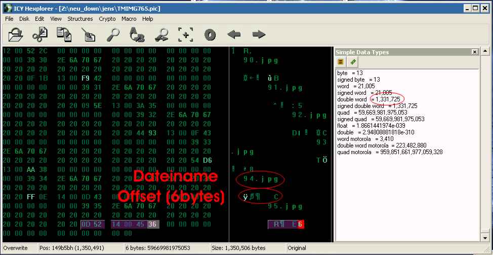

Ok, ich bas eben mal getestet klappt auch soweit
ganz am ende der datei sind die eigendlichen dateinamen so muessten die
bilder auch heissen

von Andreas W. (Gast)
das Programm sucht nach einer bestimmten Signatur (jfif header) in der
Albumdatei und schreibt dann alles ab dieser Signatur bis zum nächsten
Auftreten der Signatur in eine Datei...
Ich habe mir gerade nochmal den Index am Ende der Albumdatei
angeschaut.
Es wäre besser diesen zu parsen. Im Anhang ist ein Bild zum Aufbau des
Index.
