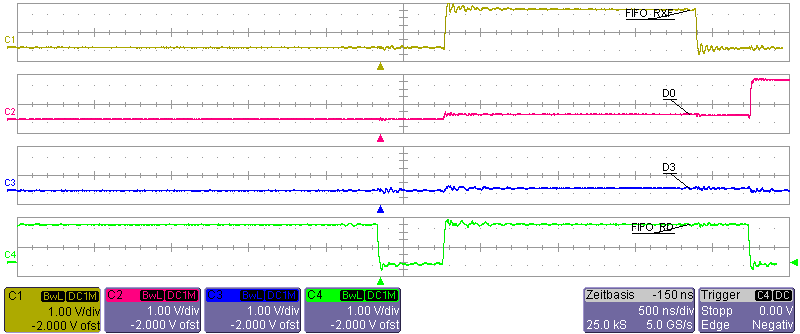

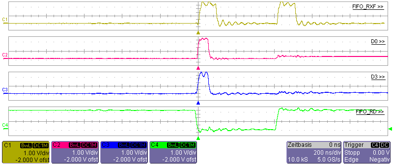

wir wollen einen Vinculum Chip verwenden um USB-Device und Host zu
unserem Projekt hinzuzufügen.
Es sollen Vinculum 1 und Vinculum 2 werden können.
Wir verwenden die DPS Firmware zusammen mit dem FIFO-Mode für beide
Bausteine.
Dabei gibt es aber zwei Probleme.
1. Der Vinculum 1 hat nur sehr schlechte Datenraten, ca. 60 Kbyte/s. An
unserer Software kann es nicht liegen, da der VNC1 die Fifo_txe bzw.
Fifo_rxe Leitung sehr lange high ist und erst wieder gesendet/empfangen
werden kann wenn diese low geht.
2. Der Fifo-Mode beim VNC2 funktionierte anfangs garnicht. Nach Kontakt
mit dem FTDI Support und einer Änderung am Quelltext kommen jetzt
zumindest Daten raus. Das Problem ist aber das teilweise Zeichen fehlen,
oder die falschen Zeichen ankommen.
Hat jemand von euch schon einmal mit einem Vinculum 2 Chip im FIFO-Modus
gearbeitet und kennt die Probleme?
Ich habe in den Anhang die Screenshots der Kommunikationsmessungen von
VNC1 und VNC2 gepackt.
Grüße Michael
