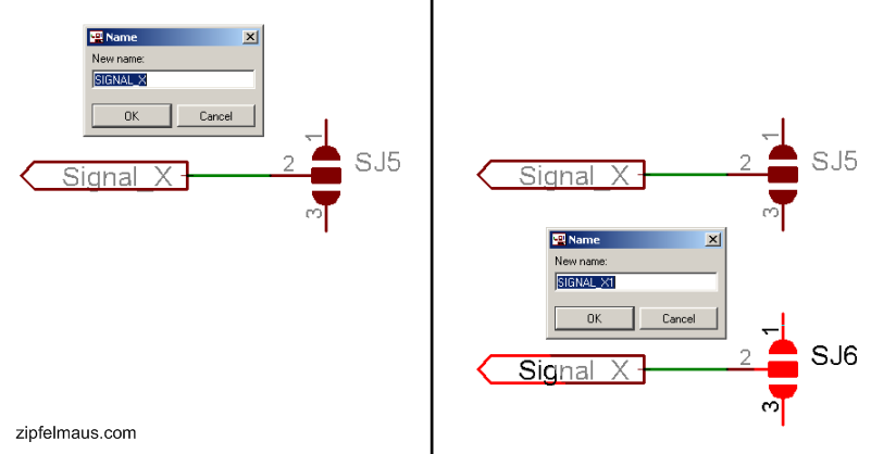

Mein Schaltplan in Eagle ist etwas unübersichtlich, da es viel lange
Signalleitungen gibt. Die würde ich gerne abkürzen. In anderen
Schaltplänen sehe ich öfters so 5-eckige Beschriftungen (siehe Anhang).
Ich habe schon länger gesucht, aber noch keine Möglichkeit gefunden.
Weiß jemand von euch wie das in Eagle geht?

Entweder als Bus zeichnen, oder kurze Leitungen zeuchnen und mit "NAME"
dem Signal einen Namen geben. Dort wo das Signal ankommt ebenfalls eine
kurze Leitung zeichnen und dort mit "NAME" den selben Namen zuweisen.
Ih hoffe du verstehst was ich meine.

Genauso wie Edwin es vorgeschlagen hat, habe ich es auch schon versucht.
Aber Eagle hat dann gemeckert, dass die Netznamen gleich sind und
deswegen kann ich leider nicht den gleichen Namen vergeben.
