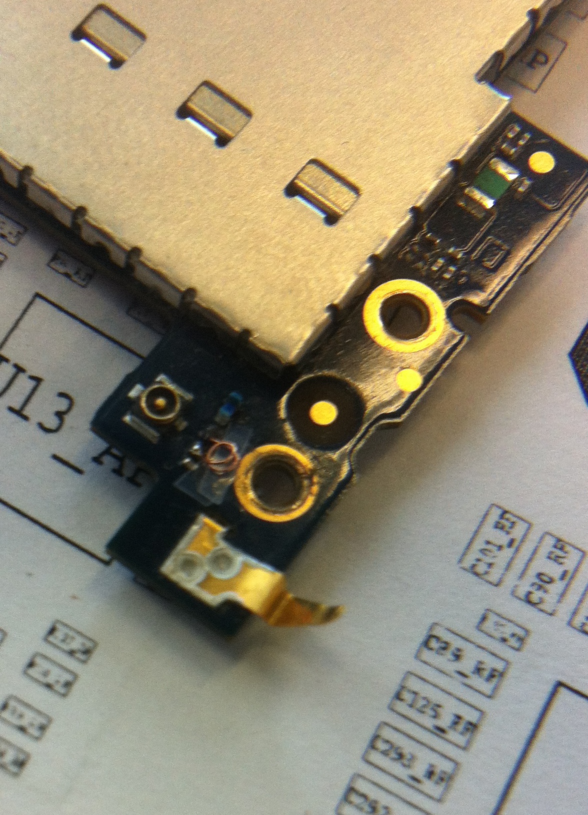

Tach zusammen,
hatte das Problem mit einer fehlenden (abgebrochenen)
Induktivität L85_RF (Spule: 1,2nH) und habe es bei mir jetzt offenbar
behoben.
Nachdem es sich als schwer herausstellte das Bauteil bei den großen
Elektronikmärkten (C, R, F) zu bekommen, habe ich eine kleine
Überschlagsrechnung angestellt und eine Luftspule berechnet, siehe
PDF-Anhang, dabei spielt es eine große Rolle wie sehr man die Spule
ausdehnt (lSpule).
Ich habe relativ dünnen Draht aus einer Kupfer-Litze verwendet (ca.!
0,15mm) und damit eine Luftspule mit einem Durchmesser von 1mm und zwei
Windungen gedreht.
Die habe ich dann eingelötet und dann mit etwas Folie zwischen den
Windungen und dem Schraubpad isoliert.
Dann das iPhone eingeschaltet und den Windungsabstand (Länge der Spule)
so lange variert bis der Empfangsbalken voll angezeigt wurde.
Das ganze habe ich dann mit etwas Sekundenkleber fixiert.
War selbst überrascht wie gut das geklappt hat, hoffe das hält auch
lange so.
Ich gebe zu, man sollte schon ganz gut löten können und/oder eine ruhige
Hand haben, sonst wird das sehr schwer das Ding einzulöten.
Alles die es ach probieren wollen, viel Erfolg!
