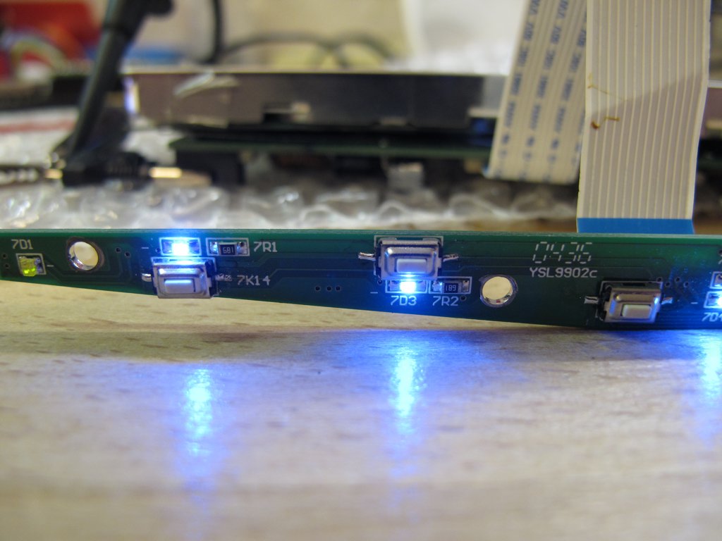

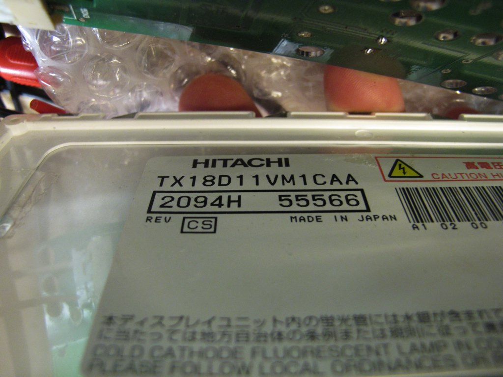

ich habe hier folgendes TFT (7" Lilliput bzw. Hitachi):
http://www.cartft.com/catalog/il/121
Damals viel zu teuer gewesen... Ich habe die Touchscreenscheibe entfernt
und möchte den nun als einfachen Videomonitor verwenden.
Hierbei möchte ich die einzelnen Taster per Atmega ansprechen.
Mein Atmega wie auch der TFT Monitor (12 V) haben die gleiche Masse.

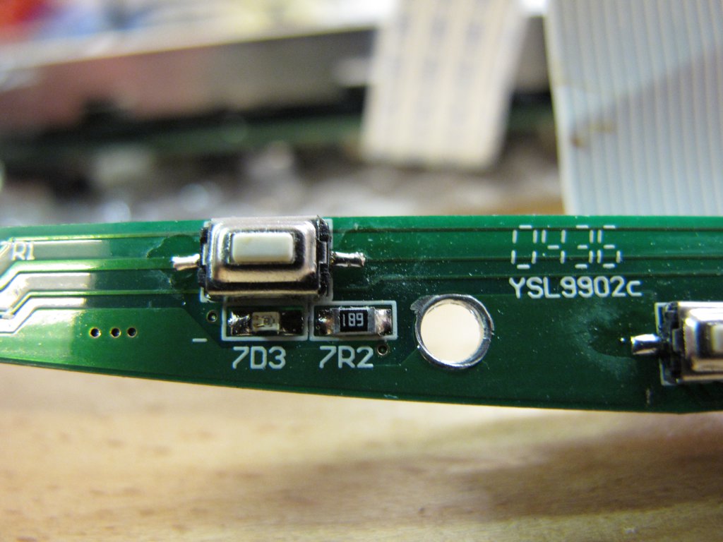

Jeweils ein PIN eines Tasters liegt auf GND. Der Andere hat nicht
gedrückt 5 Volt. Drücke ich den Taster, messe ich 0 Volt.
Ich vermute, dass die taster einfach über Pullups angeschlossen sind.
Könnte ich nicht den 5 Volt PIN des Tasters über meinen Atmega nach GND
ziehen und die Taster dann so überbrücken bzw. schalten?
Oder halt über Optokoppler!?
