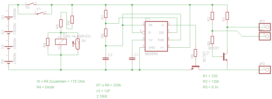

ich bin Anfänger was Elektrotechnik angeht und wollte jetzt mal ein
kleines Projekt in Form eines Alarmgebers mit verstecktem Ausschalter
anfangen.
Dazu hab ich ein Piezo ohne Ansteuerung
http://www.conrad.de/ce/de/product/710616/PIEZO-SIGNALGEBER-KPT3-G3039-6246/0235310&ref=list
und den Schaltplan vom Anhang gemacht. Den Piezo hab ich bereits hier,
Reichelt sollte folgen wenn es funktionstüchtig ist.
R1,2,3 und T1 die Schaltung hab ich hier im Forum gefunden und
funktioniert auch und das sehr laut :) . Der NE555 soll das ganze jetzt
im ca. 2HZ Takt zum ertönen bringen wenn der Taster S2 gedrückt worden
ist.
Außerdem zieht ein Relai an, welches denn die Spannungsversorgung hält
bis der Reedkontakt von außerhalb des Gehäuses mit einem Magneten
geschaltet wird und die ganze Anlage wieder aus ist.
Hoffe das funktioniert so, bitte aber um Kritik....Danke
