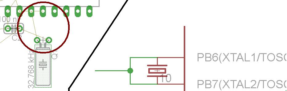

Hallo!
Ich fange gerade mit Eagle an und habe ein Problem mit einem Quarz.
Im Schematic schließe ich je einen Pin des Quarzes an TOSC1 bzw. TOSC2
an. "Hinter" dem Quarz schließe ich beide zusammen und an GND. Nun
bekomme ich im Board einen ziemlichen Unsinn heraus. Er schließe beide
Quarzpins zusammen und führt nur einen an TOCS1. Was mache ich da
falsch? Komme leider nicht alleine drauf.
(Bild im Anhang)
Grüße

Du schließt die schon im schaltplan kurz. Selektier mal das quartz und
setz es an die selbe Stelle. Gleiches Spiel mit dem IC. Die Grünen
Punkte heißen dann das es korreckt verbunden ist.

Wenn Du beide Quarz-Pins des Prozessors fest an Masse legst, dann kannst
Du dir den Quarz und den Prozessor einfach ersparen !
Nochmal nachdenken und das Datenblatt studieren.
Vielleicht reicht ja auch ein Resonator statt dieser wiederlichen Quarze
mit diesen ekligen Kondensatoren... Ups! wo sind die denn ?

Jetzt ist mir klar, warum es nicht geht.
Ich wollte für den Atmega8 den Low Frequency Crystal Oscillator
verwenden (mit den internen Quarzen). Hab dann irgendwie übersehen, dass
das Anschließen an Masse mit den internen sinnlos ist.
