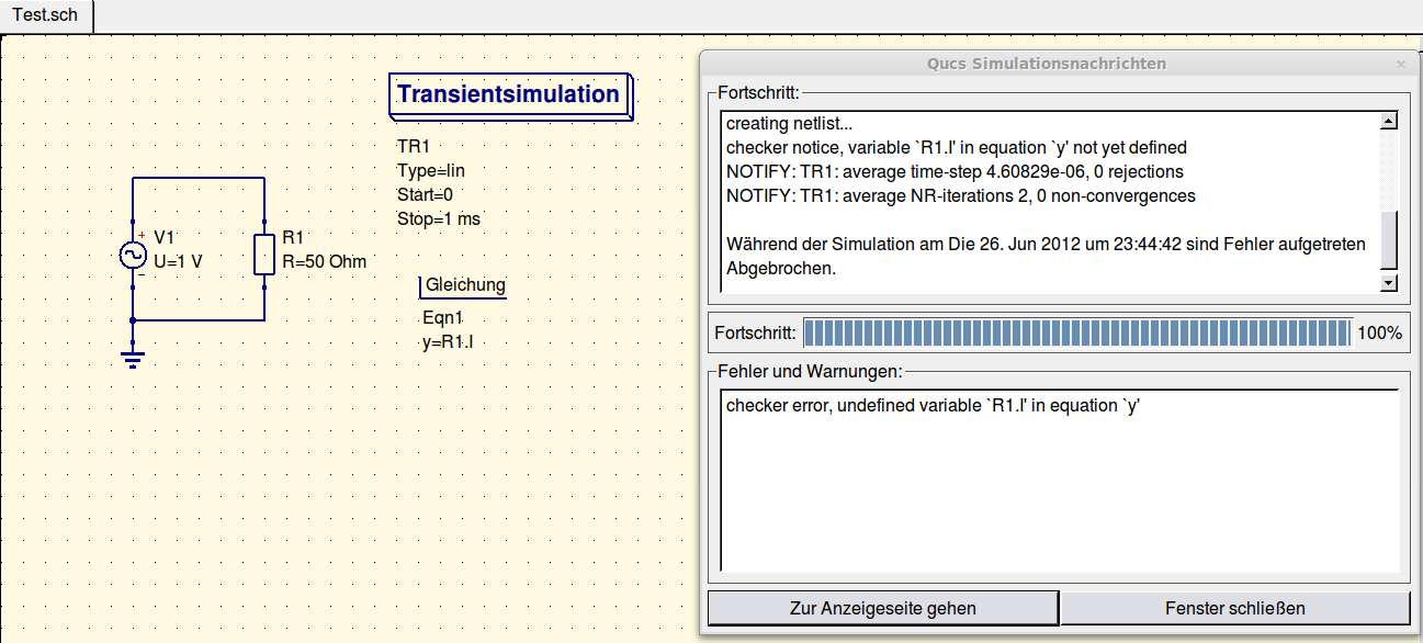

In einer Simulation möchte ich über die Mathematikfunktionen eine FFT
durchführen. Füge ich die entsprechenden Variablen ein, bricht die
Simulation mit Fehler ab. Ohne Mathematik läuft sie brav durch. Habe
versucht den Fehler einzukreisen aber selbst das Minimalbeispiel im Bild
bricht mit Fehler ab. Eigentlich sollte der Wert vom Strom durch R1 an y
zugewiesen werden, so hab ich zumindest das Tutorial verstanden.
Wo liege ich falsch?
Qucs 0.0.15 unter Mint Linux 12
besten Dank

Nach langem Suchen habe ich es jetzt selbst gefunden und es ist
eigentlich ganz einfach:
Es gibt
name.I DC Strom, für die DC Analyse
name.i AC Strom, für die AC Analyse
name.in AC Stromrauschen
name.It Strom Momentanwert, transienten Analyse
Das Suffix muss also zum Simulationsverfahren passen. Wenn man die
Tabelle auf Seite 4 vom reference manual bis zu Ende liest hat man eine
Chance.
mit y=R1.It funktioniert das Beispiel dann auch.
falls das noch jemand braucht.
