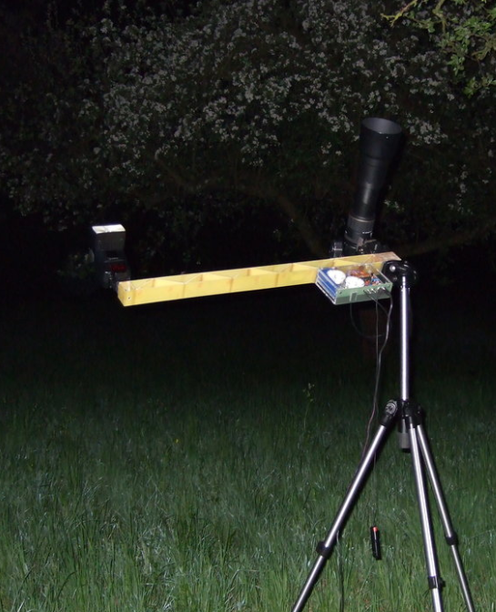

Ich weiß leider nicht, wie man das Teil nennt, in das die
Schnellwechselplatte an der Kamera am Stativ einrastet. Üblicherweise
ist es fest mit dem Neiger verbunden.
Ich suche nun so ein Teil mit passenden Schnellwechselplatten ohne
Neiger. Es soll auf einen Blitzarm Marke Eigenbau montiert werden, der
selbst mit einer Schnellwechselplatte auf dem Stativ montiert wird.
Im Moment habe ich so einen selbstgebauten 80 cm langen Arm aus einem
FR4-Fachwerk in Betrieb - der ist sehr leicht und sehr steif. Allerdings
muß ich die Kamera auf einen ein-Achsen-Neiger von Manfrotto oben drauf
montieren. Der ist zwar sehr gut, ist aber eigentlich überflüssig und
macht den Arm alles in allem ziemlich sperrig und schwer. Außerdem
verlängert er den Abstand der Kamera vom Drehgelenk des Neigers am
Stativ um weitere 6 cm - die und das Gewicht würde ich gerne einsparen.
Hat jemand einen Tipp?

Wenn der Drehwinkel egal ist (die Kamera also durch Aufsetzen auf den
Halter nicht schon in der vertikalen Drehachse ausgerichtet sein muss),
ist das hier eine Möglichkeit:
http://www.enjoyyourcamera.com/Canon-Zubehoer/Universal-Schnellwechselplatte-mit-Halterung-Quenox-QR-02-gross::2111.html
Das hier
http://www.calumetphoto.de/eng/product/calumet_schnellwechseladapter_mit_qr_platte/calck9007
oder das hier
http://www.calumetphoto.de/eng/product/calumet_schnellwechseladapter_mit_1_4_20_gewinde/calck7010
garantiert dann auch den Winkel um die vertikale Achse.
