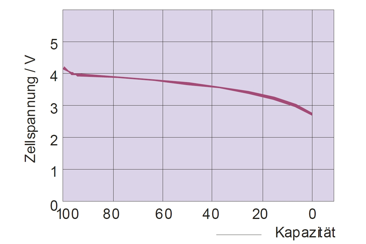

ich möchte die Open Circuit Voltage (OCV) einer Akkumulator Zelle in
LTSpice simulieren (z.B. Lithium Ionen Zelle) und diese Zelle dann in
weiteren Schaltungen als Spannungsquelle benutzen. Das Element soll also
Ladung aufnehmen und abgeben können und davon abhängig seine
Klemmenspannung verändern (s. Anhang). Gibt es Bauelemente in LTSpice
mit denen man so etwas realisieren kann?

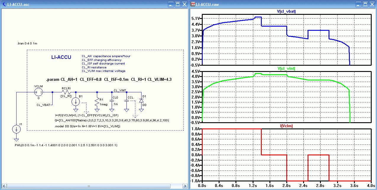

vielen Dank für die Antworten und sorry für meine späte Antwort (war im
Urlaub :-) ). Werde das jetzt gleich mal ausprobieren.
