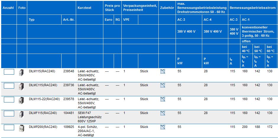

ggf. hilft ja diese Übersicht
Gebrauchskategorie
  AC-1: Nicht induktive oder schwach induktive Last, Widerstandsöfen
  AC-3: Käfigläufermotoren: Anlassen, Ausschalten während des Laufes
  AC-4: Käfigläufermotoren: Anlassen, Gegenstrombremsen, Reversieren,
Tippen

Das nimmt sich nur solange etwas, wie Du daraus Deine Leistung errechnen
willst, mit der Du Dein Schütz dimensionieren kannst.
Hier aber hast Du die Ströme angegeben. Die Spannung ist nur sekundär
interessant um festzustellen, ob die isolatorischen Eigenschaften es
Schützes ausreichend sind.
