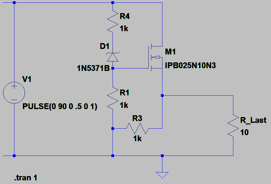

Hi!
Sorry schonmal für eventuelle Blödheit, aber ich hab noch keine
praktische Erfahrung mit Transistoren. Im Anhang ist eine
LTSpice-Schaltung, deren MOSFET bei Eingangsspannungen > 60V
durchschalten sollte, also den Lastwiderstand mit Strom versorgen
sollte.
Die Zenerdiode hat eine Durchbruchspannung von 60V, der MOSFET verträgt
U_DS bis 100V.
Was klappt: Bei U_E<60V ist U_GS=0 und der MOSFET sperrt. Bei U_E>60V
wird U_GS viel größer als U_thr und egtl. sollte der MOSFET
durchschalten. Jedoch arbeitet er als Widerstand. Woran liegt das?
Eigentlich wollte ich eine Schaltung bauen, die bei U_E>60V ausschaltet,
aber ich komme hier schon nicht so recht weiter...
Viele Grüße
Damit der n-Kanal Mosfet durchsteuert, muss sein Gate ein paar Volt
positiver sein wie sein Source.
Überlge dir doch mal was passiert wenn er anfängt durchzuschalten, was
passiert dann mit dem Source-Potential.
Du brauchst entweder einen p-Kanal oder du musst den n-Kanal zwischen
Last und Masse schalten.
Und auch dann schltet er zwischen 60 und (je nach Mosfet) 63 - 70V
langsam durch, da die Gate Spannung dann langsam ansteigt.
>U_DS bis 100V.
Weil du einen Sourcefolger (Drainschaltung) gebaut hast und keine
Sourceschaltung. Wenn du VCC schalten willst, brauchst du einen P-Kanal
MOSFET.
Dann brauchst du einen Komparator
