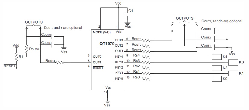

Hallo an alle,
ich habe eine Frage bezüglich des IC´s AT42QT1070 von ATMEL.
http://www.atmel.com/Images/doc9596.pdf
Aufgebaut habe ich zum schnellen probieren die Standalone Variante
(Anhang) mit einer LC LED und Rv am OUT1 gegen GND und einer Touchfläche
inkl. 10k Widerstand am Anschluss KEY1 auf einem Steckbrett. Der IC hat
einen Adaptersockel bekommen.
Wenn ich nun am Ausgang messe, dann wird im undedektiertem Zustand eine
Spannung von 0,7V und im dedektiertem Zustand 0V angezeigt.
Die 0,7V scheinen zu wenig zu sein, da diese der µC nicht als log. "1"
interpretieren kann. Lt. Spezifikation sollte es Vdd sein (bei mir 5V).
Desweiteren wird im Datenblatt der Kondensator Cx im Punkt 2.12.13
erwähnt, aber im Schaltplan nicht verwendet. Ist damit die Kapazität
zwischen Touchfläche und rückseitig liegender Massefläche gemeint???
Kann eigentlich nicht sein, da im DB steht: Layers required: -one
Bei meinem Versuch habe ich keine Masse dahinter.
Ich weiß, dass bei anderen Touch-Controllern von ATMEL immer 2 Pins pro
Touchfläche und externer C und R angeschlossen werden muss. Aber das ist
ja hier lt. Datenblatt nicht der Fall.
Hat jemand diesbezüglich schon Erfahrungen gesammelt und möchte diese
Teilen?
Später soll der andere Mode via I2C verwendet werden aber zu Testzwecken
sollte ja wenigstens das oben beschriebene trotzdem funktionieren.
Bitte um HILFE
Danke!!!!

Zitat aus Datenblatt Seite 1:
• Layers Required:
– One
Dieser eine Layer ist ja meine Touchfläche. Dann besteht ja kein
Einfluss auf die Kapazität des Cx.
"2.12.3 Cx Limitations
The recommended range for key capacitance Cx is 1 pF – 30 pF. Larger
values of Cx will give reduced sensitivity."
Wogegen soll dann eine Kapazität erzeugt werden?
Kann ich nicht nachvollziehen...
