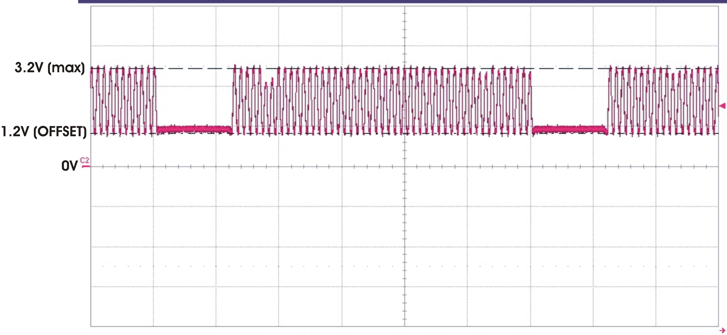

das im Anhang gezeigte Signal würde ich gerne folgendermaßen
manipulieren:
1. Die 1.2V-Offset entfernen.
2. Das Signal verstärken mit dem Faktor v=1.25.
Das Signal soll also nach der OPV(?)-Schaltung zwischen 0V und 4V
liegen.
Wie macht man sowas?

Hallo Harald,
mein Problem ist, ich habe einen 16bit-ADC mit Vref=4V (auf GND
bezogen). Diesen würde ich gerne über die OPV-Schaltung voll aussteuern.
Der Sensor aus dem die Pixeldaten kommen hat eine Dynamik von annähernd
16bit.
Spricht da etwas strikt dagegen? Bin dankbar für theoretische Hilfe, bin
neu im Fach :)

Oft kommt der Offset aus einem Chip, weil die interne Signalverarbeitung
mit einem zusätzlichen Bias einfacher ist. Dieser Offset kann aber
schwanken. Dann bringt es nichts, wenn du feste 1,2V abziehst.
Am besten du schaust mal, woher der Bias kommt. Oft erzeugt man irgendwo
mit einem Spannungsteiler diese Hilfsspannung. Diese solltest du dann
auch abziehen.

Du hast recht, der Offset verschiebt sich minimal mit unterschiedlichen
Integrationszeiten im Sensor.
Ich habe einen Pin "gefunden" der scheinbar den Offset liefert,
allerdings ist der im Datenblatt als NC deklariert. Der Offset schwankt
allerdings nur um wenige mV (<10mV).

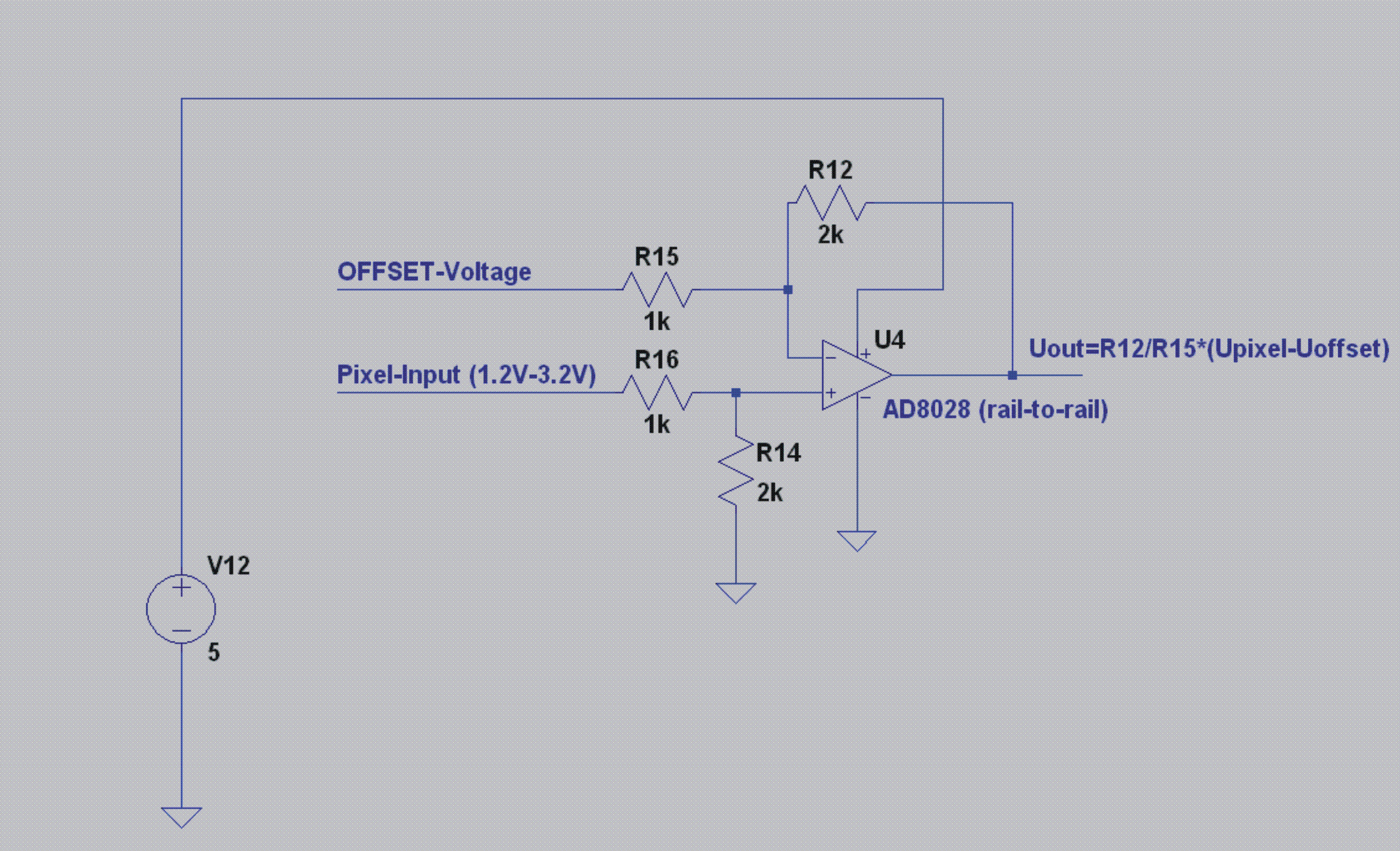

Selbst wenn ich den Pin benutzen könnte (Anfrage an den Hersteller habe
ich geschickt), bräuchte ich ja jetzt eine Schaltung die mit dem
gelieferten OFFSET rechnet.
Würde da eine "einfache" Differenzverstärkerschaltung für taugen?
Bei dem dafür zu verwendeten OPV habe ich an den AD8028 gedacht.

Michael Lenz schrieb:
>> Plan ist es jetzt folgende Schaltung auszubauen...
>> was haltet ihr davon?
> Der OPAMP ist sehr schnell (Verstärkungsbandbreite 190MHz). Brauchst Du
> das?
Nein, mein Pixelclock ist nur 5MHz. Das war eine Empfehlung von einem
Kumpel, der meinte das das ein sehr guter ADC-driver ist. Wenn Ihr mir
was anderes und kostengünstigeres Empfehlen könnt, nur her damit!

BTW, ich werde das Layout so ausführen, das ich beide Optionen habe,
also mit und ohne OFFSET auf den ADC. Dann würde ich den OPV als reinen
Impedanzwandler schalten, mit jeweils 22R an IN+ und in der
Rückkopplung.
Ich würde nur gerne das Ergebnis mit einer analogen Vorverarbeitung
ausprobieren. Die Verarbeitung der digitaen Daten ist nicht mein Part,
deswegen würde ich gerne beide Optionen prüfen.

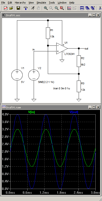

Gast #5181080
Hallo yalu,
ich habe ein ähnliches Problem wie in der Fragestellung und freue mich
immer wieder hier im Forum tolle Lösungen zu sehen.
Ich bekomme ein Signal von einem Stromsensor mit 2,5V Offset. Der
relevante bereich spielt sich von 2,5 bis 3,125V ab.
Die komplette Schaltung muss jedoch Analog sein.
Nun möchte ich also das Signal verstärken, mein Ausgangsspannung soll
von 0 bis 10V reichen (Dadurch habe ich einen einfachen
Umrechnungsfaktor von 10 vom Messignal zum gemessenen Strom).
Du hast am 29.06.2012 um 13:21 Uhr ein Schaltung hochgeladen, die
absolut simpel aussieht und auch funktioniert. Habe für meine Anwendung
auch bereits die Widerstände raus. Jedoch eher durch ausprobieren, so
simpel die Schaltung aussieht ich komme nicht auf die richtigen
Widerstände. Hast du noch die Berechnung der Schaltung?
Würde mich riesig freuen
Viele Grüße
Stefan

@Stefan:
Ich hab's mal allgemein ausgerechnet. Sind U_EL, U_EH, U_AL und U_AH die
unteren und oberen Grenzen der Eingangs- und Ausgangsspannung und U_Ref
die am oberen Ende von R1 anliegende Referenzspannung, dann lassen sich
R2 und R3 wie folgt berechnen (R1 kann beliebig vorgegeben werden):

Stefan schrieb:
> Die Frage die sich mir jetzt noch stellt ist folgende: Was ist D und wie
> kommt man drauf?
D ist ein Teilausdruck, der in den Formeln insgesamt dreimal vorkommt.
Der Übersicht halber habe ich ihm eine eigene Variable spendiert. Eine
spezielle (physikalische) Bedeutung steckt nicht dahinter.
> Hast du das mit einfachen Maschen und Knotengleichungen berechnet oder
> gibts da einen Trick/besondere Formeln?
Die Schaltung lässt sich mit einer einzigen Knotengleichung beschreiben:
Diese muss sowohl für die unteren als auch für die oberen Grenzen der
Eingangs- und Ausgangsspannung gelten. Damit hat man ein System aus zwei
Gleichungen, mit dem sich zwei der drei Widerstände in Abhängigkeit vom
dritten bestimmen lassen. Das ist alles.

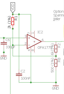

Gast #5268608
habe die o.g. Schaltung mit einem OPA177 verwendet als OP.
Die Widerstände sind mit 1% Toleranz. Wenn ich die Widerstände von der
Platine runterlöte ist an den Widerstandspads ein hoher ohmscher
Widerstand. Soweit so gut.
Sobald ich jedoch den Widerstand R8 auflöte. Verändert sich der
Widerstand an den offenen Klemmen (an die R1 später angelötet werden
soll) zu 1,6kOhm - ohne das der Widerstand R1 aufgelötet ist.
Kann mir wer helfen wieso das so ist und wie ich das verhindern kann?
Viele Grüße
Stefan Schuhmacher
Gast #5268621
Widerstände in Schaltungen mit einem Multimeter messen zu wollen
funktioniert im Normalfall nicht - der Messstrom sucht sich einen
unvorhergesehenen Weg durch irgendwelche Schaltungsteile (den OPV, die
Versorgung, ...). Das angezeigte Ergebnis ist nicht zu gebrauchen.
Das kannst du nur verhindern, indem du alle ungewünschten Stromwege
unterbrichst (d.h. die angeschlossenen Bauteile alle auslötest).
Einfacher ist du gewöhnst dir ab, in der bestückten Schaltung mit dem
Multimeter Widerstände messen zu wollen.
Gast #5268727
Jedoch wird im eingeschalteten Zustand sich der Strom den gleichen Weg
suchen. Das ist ja das ergebnis wieso ich angefangen habe einzelne Teile
auszulöten um herauszufinden woran es liegt.
Momentan stellt sich mir die Frage ob es an der internen OPV
verschaltung liegt oder an meiner Schaltung drum rum. Und wenn es am OPV
liegt wieso...
Gast #5268888
Ok hab es nun gefunden. Durch die Komplexität der Schaltung gibt es
überall immer mal pull ups und pull down widerstände die im endeffekt
genau diesen effekt hervorrufen.
Diese auf 100k gesetzt, ein paar dioden und nun funktioniert es
wunderbar :)
Gruß Stefan
