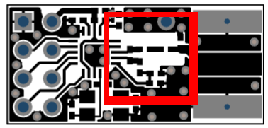

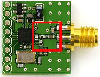

Hi!
Beim Sparkfun nRF24L01-Modul kam mir der Abstand zwischen HF-Teil und
GND deutlich zu gering vor, daher hab ich das mal mit dem
Referenz-Layout verglichen. Bilder von beiden im Anhang.
Kann das mal jemand mit Ahnung kommentieren? Der geringe Abstand nach
GND bringt ja eine vergleichsweise viel Kapazität und die Impedanz passt
hinten und vorne nicht so wie ich das sehe. CPW hat ja grundsätzlich
geringere Abstände zu GND als microstrip, das passt aber trotzdem nicht,
oder?
Sieht auf jeden Fall für mich nach 0815-GND-Polygon aus.
Wenn ich das richtig sehe würde mich interessieren, wie "schlimm" sowas
in der Praxis ist, also wieviel dB das grob kostet.
Danke und viele Grüße

Gast #2736239
Sparkfun HF Layout hust.
Ich habe vor einiger Zeit ein paar Atmega128RFA1 verwendet. Mir wurden
auch Eval Boards von Sparkfun zur Verfügung gestellt. Da waren sehr
viele hässliche Dinge drin. Unter anderem war der Antennenpfad zu
schmal, so dass dort nie die geforderten 50 Ohm raus kommen. Der
Kondensator am Balun war nicht wie gefordert 0402, sondern 0603 und zu
weit weg. Die Massefläche unter dem Chip war nicht angebunden.
Stattdessen wurden dort Leiterbahnen verlegt. Die Kondensatoren am AVR
waren zu klein und zu wenige. Das äußerte sich sogar da drin, dass der
Prozessor von allen 3 Board die ich hatte häufig nicht anlief. Man
musste zig mal Reset drücken, bis der los lief. Meine eigenen Platinen
hatten dieses Problem nicht mehr. Einige Leiterbahnen haben unnötige
Stufen drin, so dass ich nen Autorouter vermuten würde.
Welche Auswirkungen hatte es?
Ich kann die Auswirkungen der einzelnen Designfehler nicht beurteilen.
Dafür fehlte mir einfach das Messequipment. Aber meine Platinen
erreichten zwischen 30 bis 33 Meter. Die von Sparkfun hatten auf der
selben Strecke ca. 8 Meter weniger. Alles im Gebäude. Genau wie Sparkfun
habe ich aus Platzgründen eine Chipantenne verwendet.
