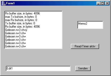

ich habe ein Problem mit meiner Übertragung vom Mikrokontroller zum PC
über die Rs232 Schnitstelle.
Und zwar wenn ich die 255 vom Mikro... sende, dann bekomme ich nur Müll
angezeigt, habe das ganze auch schon im Hyperterminal getestet, will
aber auch nichts richtiges anzeigen, kann es sein das ich die
ankommenden Zeichen erst noch wandeln muss????
Vielen Dank schonmal fü+r eure Hilfe

Danke Torsten, stimmt habe mir eben mal die AsCII Tabelle angeschaut,
und es ist die 255.
Weisst du auch wie ich diesen ASCII Wert mit Borland Builder C++ in
eine Dezimal Zahl wandele, damit ich damit weiter rechnen kann???
Nochmal vielen Dank.
Grüsse Patrick

Naja, atoi() wandelt aber "5" in 5 um, oder? Er will aber "5" in 53
(ascii fuer "5") umgewandelt haben, so wie ich's versteh :-? Wuerde
man sowas einfach mit einem Cast machen?
Oder steht ich auf der Leitung? :)

Hallo, wenn mein C reicht:
ushort zahl;
char zeichen;
zahl = (ushort) zeichen;
das "(ushort)" bedeutet behandle den wert von zeichen als wäre es ein
ushort.
