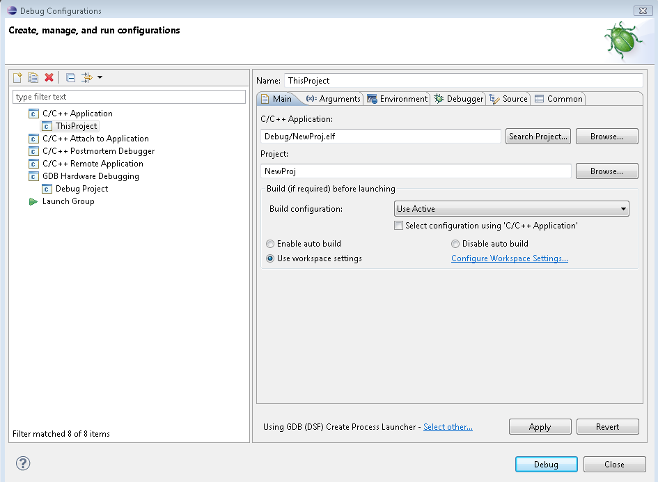

Leider klappt das nicht. Die Eclipse-Variablen scheinen in den
Configurations wirkungslos zu sein. Wer weiß Rat?
Torben
Gast #2736923
Das Problem als Bild: Statt "NewProj" wollte ich ${project-name}
verwenden, aber das funktioniert nicht.
Wie kann ich das für das aktuelle Projektautomatisch  anpassen lassen?
