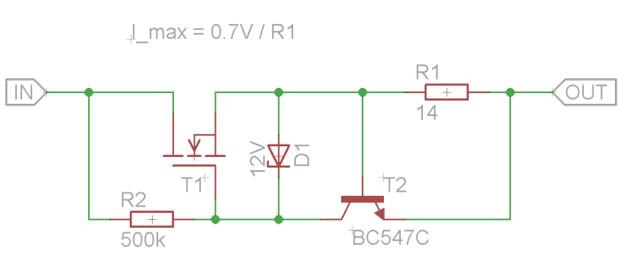

Hallo Leute,
habe die im Anhang befindliche Stormbegrenzung aufgebaut, die als
50mA-Sicherung für eine Festspannungsquelle von ca. 500V DC dienen soll.
Der verwendete Mosfet ist der IRFBE40.
Nun habe ich die Begrenzung erst mal an meinem Labornetzteil getestet,
welches ich auf 60V eingestellt habe. Die Strombegrenzung des
Labornetzteiles liegt bei 1.5A, spielt hier also keine Rolle.
R1 ist nicht 14 sondern 15 Ohm, sollten also 47mA sein in der
Begrenzung.
Vom Prinzip her funktioniert alles wie gedacht, nur wird der Strom auf
ca. 36mA begrenzt, und nicht wie durch meinen Widerstand eingestellt
50mA. Woran liegt's? U_BE liegt bei 0.55 V, das erklärt die 36mA, aber
nach meinem Verständnis sollte doch der Transistor erst voll bei 0.7V
durchsteuern. Es ist ein C-Typ, liegt das daran?
Ich kann natürlich einfach ein Poti reinsetzen und damit die Schaltung
einmalig auf die 50mA justieren, aber ich würde gerne den Grund für
dieses Verhalten erfahren.
Danke für eure Tips schonmal.
Jens

Der Transistor ist kein harter Schalter, sondern fängt in deinem Fall
eben schon bei 0,55 Volt Ube an zu leiten. Die genaue Schwelle ist auch
noch vom Threshold des FETs abhängig, sowie vom Kollektorwiderstand, der
mit 500k sehr hoch ist und nahezu alles in die Gate schickt. Du kannst
sicher mit kleinerem R die Grenze ein bischen höher setzen.
Da der Transistor auch noch einer mit hoher Stromverstärkung ist, liegt
die Schwelle eben recht niedrig.
Gast #2736981
Es ist ganz normal dass der Transistor bereits bei U_BE = 0,55V leitet.
Es muss ja nur 1mA flißen damit du am Widerstand deine 500V hast. Der C
Typ hat ja auch ein hfe von 400 bis 800. Schau dir mal die
Eingangskennlinie an. Ab welcher U_BE Spannung dort ein Strom von 1uA

Danke für eure Antworten, das ergibt so weit Sinn. Klar, ein
npn-Transistor ist kein harter Schalter.
Nur ist mir aufgefallen: Habe ich die Schaltung bei 500V auf 50mA
justiert mit einem 100R-Mehrgangpoti. Nach Anschluss an die 60V-Quelle
fließen beim Kurzschluss aber nun nur ca. 20mA. Warum?!
Jens

Schade. Meine spontane Idee für eine Strombegrenzung war eigentlich eine
ganz andere:
Spannung über einen Shunt messen und mit OPV auf einen Wert in der
Größenordnung von 3V pushen, dieses Signal dann mit festen 3V aus einem
Spannungsfolger als Referenz vergleichen (Komparator), und den
Komparator-Ausgang dann zu nutzen, um ein Monoflop zu triggern, das
mittels HV-MOSFET die Schaltung komplett unterbricht, für sagen wir 10
Serkunden.
Problem ist dabei nur, dass es so ein halb-digital-halb-analoges
Gemurkse ist. Ich bin generell nicht so der versierte
Analogelektroniker, daher war die Strombegrenzung von oben schon ein
gutens Stück Arbeit bis ich sie verstanden hatte. Gibt es
Modifikationen, die diese Strombegrenzung über einen weiteren
Spannungsbereich arbeiten lassen? Stichwort reicht, den Rest erarbeite
ich mir selber.
