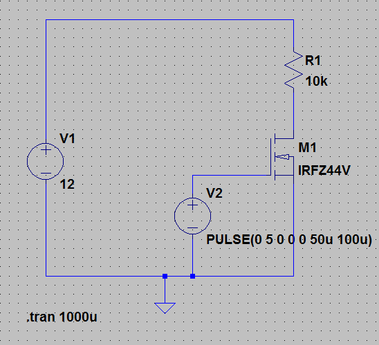

ich habe testweise die Schaltung aus dem Anhang aufgebaut. Die
Puls-Spannungs-Quelle ist in Wirklichkeit ein Mikrocontroller-Ausgang
mit nachgeschaltetem MOSFET-Treiber. Später soll die Last R1 durch einen
PC-Lüfter ersetzt werden.
Die Schaltung scheint soweit zu funktionieren: Wenn ich mit dem Oszi den
Spannungsabfall zwischen Drain und Source des MOSFETs messe, bekomme ich
ein Signal, dass in etwa dem PWM-Signal vom Mikrocontroller entspricht.
Wenn ich allerdings über dem Last-Widerstand mit dem Oszi messe, erhalte
ich durchgängig 12V mit kleinen Überschwingern, dort wo man die
PWM-Flanken erwarten würde. Das verstehe ich nicht, ich würde hier das
entgegengesetzte PWM-Signal, erwarten.
Wo ist mein Denkfehler?

ich kann da keinen Fehler sehen, deine Schaltung ist ok. Aber wenn du
sagst "du misst über dem Lastwiderstand" - wie stelle ich mir das vor ?
Wenn du den Messtaster oben an den Widerstand bringst, misst du
logischerweise nur die 12V Vcc. Ein sinnvolle Messung erhältst du nur am
Drain vom MosFet. Welche Bezugsmasse hat dein Oszi ? die meisten älteren
Oszis (Röhre) sind per Netzleitung mit PE verbunden. Nicht, dass du über
deine Stromversorgung eine Potentialverschleppung aufbaust.

Vielen Dank Matthias, du hast den Nagel sofort auf den Kopf getroffen.
Es ist ein altes Hameg 203 Röhrenoszilloskop - dort ist die Masse mit
dem Schutzleiter verbunden. Mit "Messung über dem Lastwiderstand" meinte
ich Tastkopf an 12V und Masse an Drain des Mosfets, was aber aufgrund
der Masseverbindung des Oszilloskops nicht funktionieren kann.
