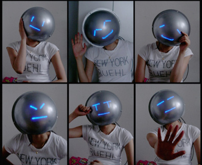

Ich habe vor einer Weile im Internet etwas tolles gesehen was ich auch
gerne hätte... Daher habe ich angefangen im Internet zu recherchieren.
Um euch nun zuerst zu zeigen was ich meine, hier ein kleines Bild.
(tomledkugel.jpg)
Bei meinen Recherchen bin ich auf einige hilfreiche Denkanstöße gestoßen
um mein Ziel zu erreichen. Vielleicht sollte ich an der Stelle erwähnen
das ich bis jetzt keine Ahnung von der Benutzung von Microntollern und
Leds habe. Ich habe herausgefunden das die Lösung für mein Vorhaben im
Multiplexing liegt. Einige Beispiele habe ich gefunden die ich nachbauen
könnte, aber dennoch nicht genau meinen Vorstellungen entspricht.
Was ich mir vorgestellt habe:
eine Dot Matrix die einen Kreis Darstellt, angeordnet wie auf dem Bild
dot_matrix_4.jpg (nur die schwarzen und gelben Dots, die blauen
wegdenken)Anders wie in der Maske von Bild1 soll die Gesamte
Kugelvorderseite mit LEDS bestückt sein.
Die LEDS sollen vorprogramierte Animationen (Smilies), Texte, oder ein
Equalizer anzeigen können. Das ganze soll dann in eine Arte große
Halbkugel integriert werden. Ob ich das ganze nun einfarbig oder als RGB
umsetzen möchte ist noch nicht geplant.

> Benötige ich überhaupt so viele Dots um etwas gut Leserlich bzw.
> halbwegs gut erkennbar zu Zeichnen?
Vermutlich eher mehr wen du die Qualität der blauen Darstellung haben
willst.
> Ist es möglich, so viele Leds ohne Probleme zu steuern?
Sicher. Andere Leute bauen ganze Videowände.
> Ist es möglich, eine solche Konstruktion mobil zu nutzen
> (als Maske im Club) oder würde die Hardware zu schwer werden?
Schon, es wird vor allem warm darin und als Stromversorgung braucht
man einen schwere Akku (aber der müsste mit der Elektronik ja nicht
unter die Haube) wenn man nicht am Netzkabel hängen will.

nur die LEDs müsste man anders anordnen und die Animation
umprogrammieren, aber tageslichttauglich ist die Anzeige nicht, das wäre
deutlich teurer, d.h. auch daß der Helm kein Licht schlucken darf, also
nicht autofolienverspiegelt.

Außerdem könnte ich mir vorstellen, dass wenn es nicht wirklich "cool
genug" aussieht, die ganze Sache eher nach hinten losgeht ;-)
Lange Rede: Vielleicht wäre es "besser", lieber noch in Soundgimmicks zu
investieren (es gibt doch diese tollen Pads mit denen man ganz irre
Sachen machen kann?!) oder hast Du da schon alles?
Wenn es denn unbedingt ein Helm sein muss, würde ich mir glaube ich
irgendwas mit einem durchsichtigen Visier suchen - meinetwegen sowas wie
ein Raumfahrerhelm aus dem Kostümverleih - wo man die LEDs ranbastelt
und dann mit dünnen Drähten als Matrix verkabelt. Dann könntest Du sogar
noch durchgucken ansatzweise.
Aber wenn es gut aussehen soll, benötigst Du schon möglichst viele LEDs
und entsprechend aufwendig wird das ganze...
