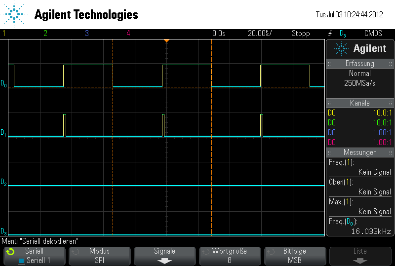

Hallo liebe Controllerfreunde,
ich sizte gerade vo dem Problem, dass die Kommunikation über das
USI-Interface einfach nicht klappen will. Alle denkbaren
Konfigurationsmethoden aus dem Datenblatt hab ich schon durch. Vielleich
kann mir von euch aber einer weiter helfen.
Das Ergebnis meines Werkes ist an Hand des Bildes im Anhang am besten zu
sehen. (v.o.n.u. SCK, SDI, SDO, CS)
Ich habe alle nötigen Ausgänge konfiguriert:
  DDRB  |= (1<<CS)|(1<<SCK)|(0<<SDI);  // Ausgang
  DDRB  &= ~(1<<SDO);  // Eingang
  PORTB |= (1<<SDO);  // Pull-up

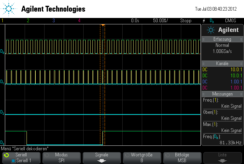

OP #2740109
Hallo Spess,
das hab ich wohl verwechselt. Die Portierung des sehr alten Codes
brachte keinen Erfolg, deshalb habe ich mich selbst ans Werk gemacht.
Ich habe das nochmal geflasht un ein Bild gemacht. Meine Portierung
stell ich mal mit zur Verfügung.
LG
OP #2740589
>>#define USI_DATAIN_PIN   PB1   //!< USI data input pin.
>>#define USI_DATAOUT_PIN  PB0   //!< USI data output pin.
>Das ist genau umgedreht. PB1 ist Ausgang und PB0 Eingang.
Hallo
genau das war der Fehler! Ich hab mich nach den Bezeichnungen MISO und
MOSI auf Seite 2 des Datenblatts gerichtet, da diese ja eigentlich die
Datenrichtung für SPI angeben.
Vielen Dank dir für deine Hilfe!
LG
