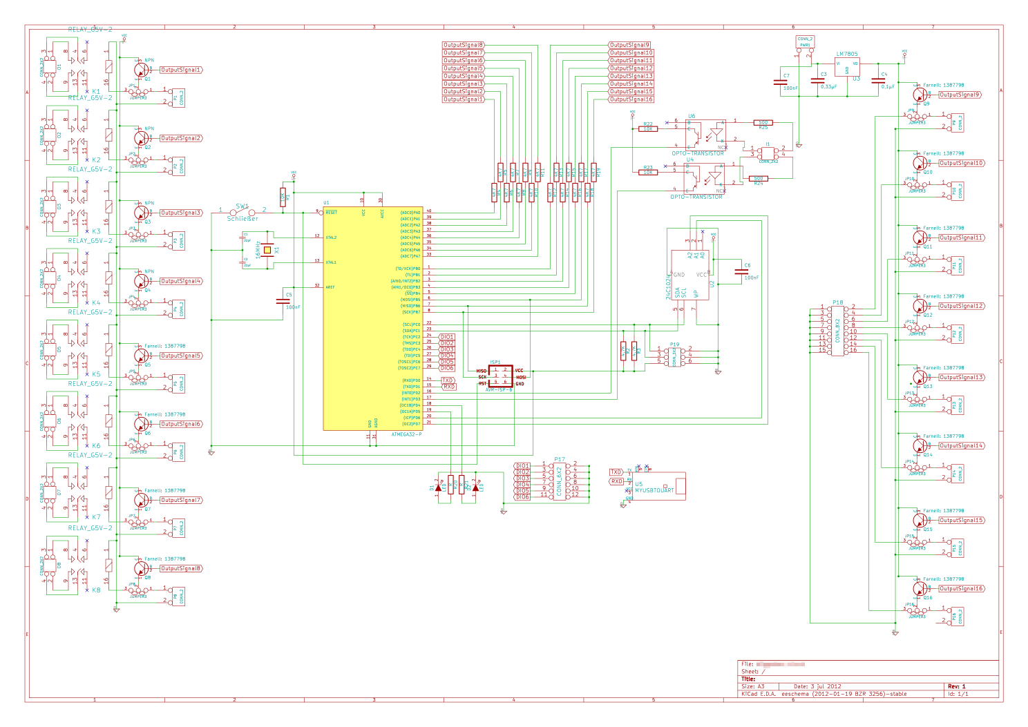

ich habe mir eine Platine mit einen ATMega32, 16 Ausgängen von denen 8
auf Relais geschaltet werden können, einem 24C1024 (EEPROM) und 2
Eingängen (5-30V) erstellt. bevor ich die Platine herstellen lasse,
möchte ich nur mal Fragen ob ihr dort noch Fehler/eventuelle Probleme
findet :)
Der Microcontroller soll bei Eingangssignal (Triggersignale) eine
bestimmte kombination von Ausgängen schalten. An einige dieser Ausgänge
sollen auch "größere" Verbraucher dran. Die Kombinationen werden im
EEPROM gespeichert. Später sollen eventuell mehrere dieser Platinen über
I²C verbunden werden (deswegen wird die ROM-Adresse vom µC festgelegt).
Die Transistoren werde ich noch auf BC33 ändern, weil die gewünschten
nur in den USA verfügbar sind ... (ja, es muss unbedingt Farnell sein).
Gibt es bessere Alternativen? Nötig ist eigentlich nur genug Strom für
die Relais - die benötigen ~100mA.
Das MyUSBtoUART ist ein USB-auf-Seriell-Wandler von myAVR:
http://shop.myavr.de/Programmer%20und%20Bridges/myUSBtoUART.htm?sp=article.sp.php&artID=200024
Erstmal lade ich nur den Schaltplan hoch, das Layout folgt dann später.
Danke schonmal im voraus :)
EDIT: sorry für den etwas chaotischen Schaltplan, der wurde ziemlich oft
umgebaut - Zeit zum Ordnen habe ich leider momentan nicht :(
