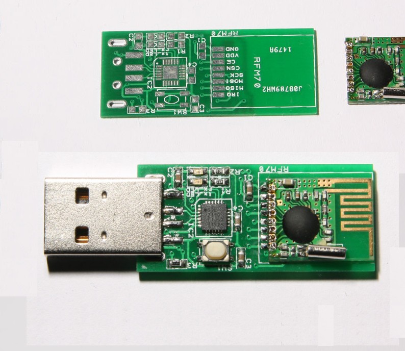

#2742214
Ich denke so sollte das reichen:
http://www.youtube.com/watch?v=d-f-SBC0GrU
Wobei beim TPS75101QPWP ja eh schon Durchkontaktierungen empfohlen sind
wenn der Heatsink auf der anderen Seite der Platine ist (vorletzte
Seite)
Aus diesem Grund habe ich mir auch eine Heißluft-Lötstation aus China
für 40€ gekauft. War die "Investition" auf jeden Fall wert. Da bekomme
ich eigentlich alles mit gelötet.
Also auch eben die QFN inkl. Centerpad
