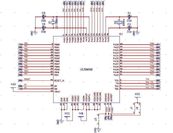

Habe gerade meinen ersten AT32 versucht in Betrieb zu nehmen. Erfloglos
Habe alle
GND auf GND
VDDIN, VDDANA und VDDIO an 3,3V
VDDPLL und VDDCORE an VDDOUT
Desweiteren an jede Versorgungsspannung nochmal ein 100nF nach GND,
und an Pin 30/31 einen Quarz (16MHz).
Habe das Problem das VDDOUT 0V hat, ist das normal (habe ich was
vergessen) oder ist der µC hinüber?
Testweise habe ich dann noch Reset über 10k an +3V3 gelegt,
und VDDPLL sowie VDDCORE extern mit 1,8V versorgt -> Weiterhin nicht
ansprechbar (Unable to enter programming mode. Verify interface
settings, target power and connections to the target device.)
Kabel habe ich schon alle mehrfach überprüft.
Edit: AVRStudio 5.1.208 mit AVRDragon

Also vom Stom her hört sich das ganz gut an.
Im Anhang mal ein richtiger Schaltplan für den AT32UC3B0512. Vergleich
das mal mit deinem. Vielleicht findest du noch einen Fehler. Sonst stell
auch mal deinen Schaltplan online.
