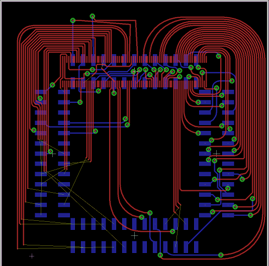

Hallo!
Ich möchte Prototypen mit dem "PIC 32 USB Starter Kit" (rechts im ersten
Bild) so auf einer Lochrasterplatine aufbauen, dass ich das Starter Kit
im Laufe des Projekts gegen einen Prozessor auf einer
TQFP-Adapterplatine (links im ersten Bild) austauschen kann.
Besteht Interesse an dem Adapter? Dann stelle ich einen Projekt-Artikel
in's Wiki und packe die .brd-Datei dort hin, wenn ich fertig bin.
Aktuell bin noch beim routen (siehe zweites Bild).
Hat noch jemand Anmerkungen, Bedenken oder Tipps?
VG Torsten
