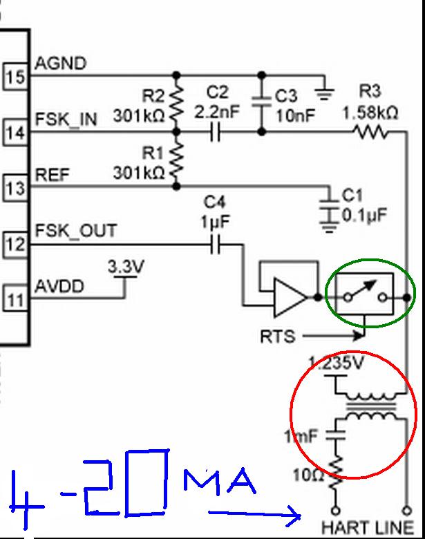

Hallo Experte,
ich habe eine Hart-Modem Schaltung  (Master-Seite) aufgebaut, bei der
Frequenzsignal ( 1,2 und 2,2 KHz ) über einen Trafo ein & ausgekoppelt
werden.
Auf dem Bild habe den Trafo mit rotem Kreis markiert.
Meine Frage: kennt jemand einen gut geeigneten Trafo für meine
Schaltung.
Vielen Dank.
