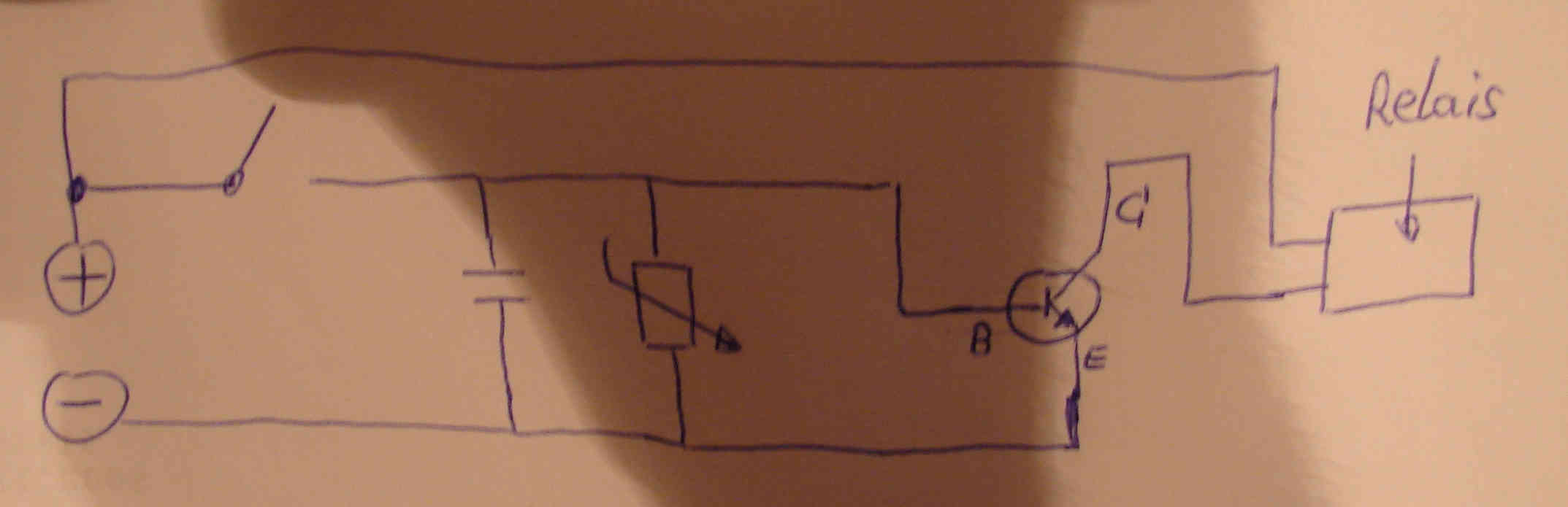

Ich benötige einen zeitverzögerten Abschaltemechanismus
(Nachlaufrelais). Ich möchte gerne dabei lernen und habe mir grob
folgendes Schema überlegt.
Ansteuerung des Relais über Transistor. Der Transistor wird über einen
kleinen Strom geschaltet. Ich betätige einen Taster, damit lade ich
einen Kondensator auf, der die Spannung langsam wieder ablässt, so dass
der Transistor nicht sofort ein- und ausgeht, sondern etwas
zeitverzögert. Parallel zu dem Transistor schalte ich einen Poti, damit
ich die Entladezeit des Kondensators etwas beeinflussen kann.
Ich wollte einfach nur mal wissen, ob das Grundprinzip stimmt. Die
Beschaltung des Transistors npn/pnp, da zu habe ich hier auch einige
Beispiele gefunden.
zum Transistor ...
----Poti----
---Konden---
T          - Spannung Minus
a
s
t
e
r
Spannung+ --
Gast #2744150
sorry, das Programm hat meinen Schaltung, so wie ich sie darstellen
wollte, nicht so richtig dargestellt, ich stelle nochmal eine Handskizze
rein, die es besser verdeutlichen soll, was ich mir ausgedacht hab.

Wenn du ausschaltzeiten von Minuten oder sogar Stunden hast, verbrät
dein transistor die Energie zum schalten des Relais. Also sowas wie ein
Schmitt Tiger einbauen. Dann kannst du über einen FET schnell an und
abschalten. Damit entfällt der lineare Bereich.

#2744179
Lernender Anfaenger schrieb:
> Ich möchte gern einfach erstmal vom Prinzip wissen, ob meine Schaltung
> so richtig ist.
Da deine Schaltung keinen Basisvorwiderstand hat, ist das ein
Transistorkiller.
Mit Basisvorwiderstand wird das funktionieren. Du wirst aber schnell
feststellen, daß das so toll nicht ist. Siehe Jörg Esser. Da reicht aber
auch ein einfacher Komparator mit einem Operationsverstärker.
mfg.

wie die anderen schpn erwähnt haben, fehlt ein Vorwiderstand am
Transistor. Die Schaltung wird wohl finktionieren, aber ich denke nicht
so, wie du es dir vorstellst. Der Transistor ist stromgesteuert. Du
musst diesen Strom also auch berücksichtigen, wenn du die Entladezeit
deines RC-Gliedes berechnest. Den Tipps der anderen zu Schmitt-Trigger
oder Komperator kann ich mich nur anschließen. Außerdem fehlt noch die
Frailaufdiode am Relais.
Dann viel Erfolg, Gruß Paul
> danke für Deine Hinweise. Ich will erstmal klein anfangen, die
> Verzögerung soll so 10s bis 1min dauern und das Relais nachlaufen.
Für Versuche ist das i.O. Du solltest aber nicht in Versuchung
kommen, die Schaltung doch auf Dauer beizubehalten, da u.a. das
Relais in einer solchen Schaltung eine kurze Lebensdauer hat.
