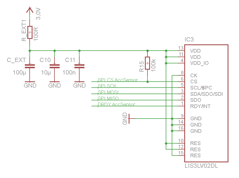

Hallo
ich beobachte ein für mich unerklärliches Phänomen beim LIS3LV02D*
Ich konfiguriere den Sensor folgendermaßen:
CTRL_REG1 (0x20): 0xD4 (power on, z-Achse aktiviert)
CTRL_REG2 (0x21): 0x45 (data ready on RDY pad, enable data-ready
generation)
danach startet der Sensor seine Funktion (Beschl. messen -> DRDY high)
in meiner µC-Schleife polle ich den DRDY-pin, wenn er auf "1" geht, lese
ich die 2 Register 0x2C und 0x2D aus -> DRDY geht wieder auf "0" usw.
wenn ich auslese setze ich auch meinen Watchdog-Timer zurück.
Nun passiert es nach einigen Minuten, dass das DRDY-Signal nicht mehr
kommt (bleibt "0") -> Reset durch Watchdog-Timer
Das Status-Reg liefert dann den Wert 0x77. Wenn ich die Versorgung
wegnehme und wieder einschalte, dann liefert das Status-Reg den Wert
0xFF und die ganze Sache läuft wieder.
Den Sensor versorge ich mit 3V, Beschaltung ist soweit ok, Kommunikation
läuft auch.
Das Phänomen tritt übrigens bei mehreren Sensoren auf.
Hat jemand eine Idee woran es liegen könnte?

OP #2745026
Wenn ich den Watchdog Timer weglasse, passiert gar nichts mehr (im
Fehlerfall)
(Anm. Den WDT habe ich deswegen eingebaut, um das "Hängenbleiben" des
Sensors zu detektieren)
Ich polle ja den DRDY-Pin, und der bleibt halt dann immer "0" - somit
steht meine Datenerfassung.
Ich benutze kein Breakout-Board.
Den Sensor habe ich selber auf einer von mir entworfenen Platine
eingelötet. Den genauen Schaltplan kann ich erst am Montag posten, aber
er entspricht genau der Schaltung, wie sie im Datenblatt angegeben ist,
mit der Ausnahme, dass ich einen 100µ Kondensator statt dem angegebenen
10µ Kondensator verwende.
Kann das sein dass es sich um ein Timing-Problem handelt? Wenn ich zu
langsam auslese, dass dann das DRDY-Signal "verschwindet"? (kann ich mir
eigentlich nicht vorstellen)
Komisch ist auch, dass das Status-Reg im "Fehlerfall" einen anderen Wert
enthält (0x77) im Vergleich zu einem Power-Cycle (0xFF).
Auf jeden Fall bekomme ich das DRDY-Signal nur durch einen Power-Cycle
zum "laufen".
Achja, der Sensor zieht genauso viel Strom beim "Hängenbleiben" wie im
normalen Betrieb (ca. 600µA)

OP #2747604
Hier ist noch die Beschaltung des Beschleunigungssensors.
das mit dem DRDY-pollen habe ich falsch formuliert. Ich benutze den
DRDY-Pin (geht auf einen Interrupt-Eingang des µC), um den µC aus dem
Sleep-Modus zu holen.
Ineressant wäre auch, wie man das DRDY-Signal wieder zum "laufen" bringt
ohne einen Power-Cycle.
