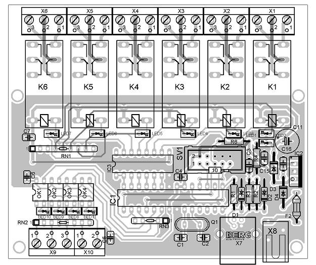

wie kann man in Eagle das Layout exportieren um einen Bestückungsplan zu
bekommen.
Alle Versuche mit "Exportieren -> Image" oder "exp2image.ulp" bringen
nicht das gewünschte Ergebnis.
Im Anhang habe ich ein Bild als Beispiel angehängt.
Gibt es ein Script oder eine Anleitung mit der man sowas generieren
kann?
Gruss Alois ;)

Für einen reinen Bestückungsplan (also ohne Kupfer) blende ich die nicht
benötigten Layer aus und drucke es als PDF. Geht natürlich auch mit mehr
als einem Layer.
Wenn du beim Exportieren in die Zwischenablage kopierst und das ganze
manuell in einem Bildbearbeitungsprogramm deiner Wahl durch Ersetzen der
Farben realisierst, kommst du wahrscheinlich zu dem Ergebnis in deinem
Anhang, aber nur händisch. Wüsste nicht dass es dazu einen Automatismus
in Eagle gibt.

PCB-Pool bietet eine tolle Hilfestellung an:
Entnommen aus
https://www.pcb-pool.com/download/spezifikation/deu_assembling_bom_list_manual_eagle.pdf
(Soll keine Werbung sein, war eines der ersten brauchbaren Ergebnisse)
Für den Bestückungsplan der TOP-Seite bitte folgende Layer einblenden:
LY17: Pads
LY20: Dimension
LY21: tPlace
LY25: tNames
LY48: Document
LY51: tDocu
Für den Bestückungsplan der BOTTOM-Seite bitte folgende Layer
einblenden:
LY17: Pads
LY20: Dimension
LY22: bPlace
LY26: bNames
LY48: Document
LY52: bDocu
Dann über Eagle: Drucken, schwarz, Blattlimit 1, A4 maximal ausfüllen.
(Bottom: Spiegeln anwählen)
