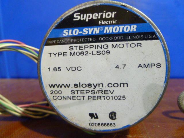

Ich möchte mir eine CNC bauen und habe hier 3 Motoren welche recht
massiv wirken.
Folgendes steht auf dem Typenschild:
Slo-Syn
M062-LS09
1.65 VDC
4,7 Amps
200 Steps/rev
Kennt den jemadn ich finde leider keine weiteren Daten.
Kann man schon von dem Daten des Typenschildes erkennen ob er vieleicht
ungeignet ist.

Ist es denn so schwer, eine Suchmaschine zu benutzen?
www.artisan-scientific.com/info/Superior_Electric_M06_Series_Datasheet.p
df
Vergleichbare Motoren:
Original-Hersteller (OEM) könnte www.orientalmotor.de sein.
www.orientalmotor.de/Products/Stepper_motors/Stepper_motors/2phase_motor
s_pk/
Gast #2745648
Von Superior Electric?
Deine Angaben sind teilweise widersprüchlich:
Laut Datenblatt hat der Motor folgende Daten:
M06 = Standard 60mm Frame Size (NEMA Size 23)
2   = double stack
L   = leads (Anschluss über Kabel, nicht Klemmen)
S   = 6 leads, Du schreibst von 4, evtl. sind 2 nicht angeschlossen
09  = unipolar 1.7V  4.7A, bipolar 2.3V  3.3 A  0.7 Ohm  3.2 mH
Bipolarer Betrieb ist auf jeden Fall leistungsfähiger und
empfehlenswert.
Mit dem richtigen Treiber (davon hängt entscheidend die Leistung ab) ist
der Motor gut geeignet, der hat ordentlich Kraft.

Tja, entweder passt das Datenblatt aus dem Link von eProfi nicht, oder
das Bild aus dem Link von spess53. Hilfreich wäre es, wenn der OP mal
ein Bild online stellen würde.
4,7A unipolar entsprechen ca. 3,3A bipolar seriell. Für den Motor
braucht man eine bipolare Endstufe, die 3,3A (sinus, bzw. 4,7A peak)
liefern kann. Etwas weniger (z.B. 4A peak) tut es meist auch.

Ich sehe keine Unstimmigkeiten, bis auf die 50 mV zwischen 1,65 und 1,7
V, was durchs Runden (oder durch die langen Anschlußdrähte) erklärt
werden kann.
Auf dem Foto sind die Daten für unipolar angegeben.
Wenn der Treiber eher mehr Strom als hohe Spannung kann, evtl.
versuchen, ob Du ihn zu einem M062~E09 1.2V 6.7A 0.18 Ohm 0.80mH
(bipolar parallel) umverdrahten kannst.
Denn bipolar seriell ist er nur mit hoher Spannung drehfreudig.

Danke für die vielen Antworten.
Ich werde morgen ein Bild der Motoren hochladen.
Das Datenblatt schein auf den ersten Blick zu dem Motor zu passen.
Allerdings wunder mich das dort S = 6 ( also 6 Anschlussleitungen )
angegeben wurde.Der Motor hat ein fest angeschl. Kabel welches direkt
aus dem Motor geführt wird.Man hat also nicht die Möglichkeit dies zu
tauschen , ich gehe davon aus das sie so ausgeliefert werden. Und genau
diese Leitung hat eben nur 4 Adern und einen Schirm ( Blanke Kupferader
