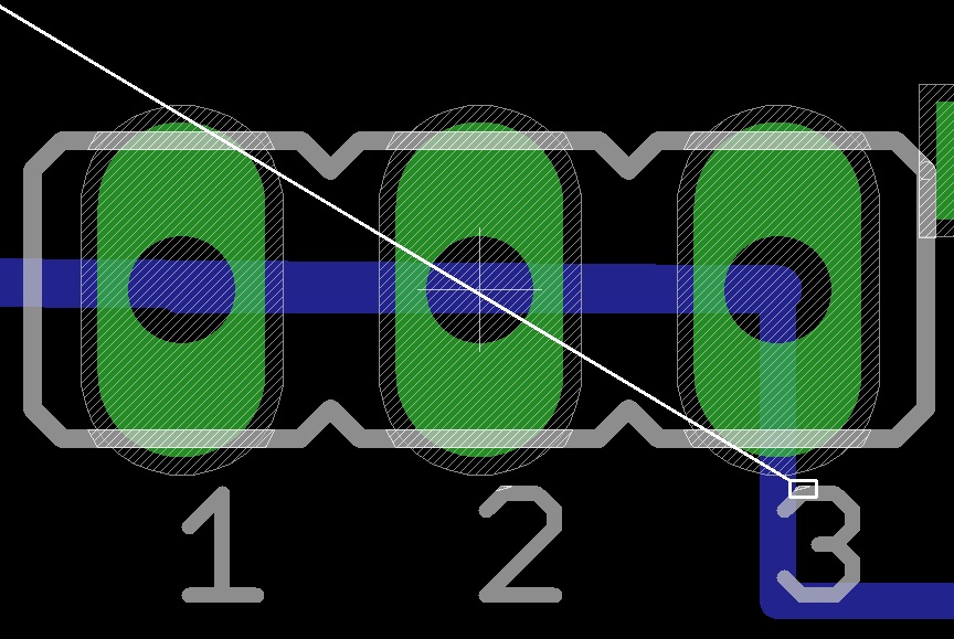

da ich erst zum 2ten mal eine Platine erstelle (mit EAGLE) hätte ich ein
paar Fragen und es währe nett, wenn mir die jemand beantworten könnte.
So wie ich es verstanden habe wird die Platine in der Herstellung zuerst
geätzt. Bei diesem Vorgang wird überall dort die Kupferschicht entfernt,
wo keine Kontakte und keine Leiterbahnen sind. Anschließend wird die
Platine mit Lötstoplack überzogen und es bleiben nur die Kontaktstellen
übrig. Nach diesem Vorgang wird die Platine bedruckt.
Nachdem ich mir ein paar fertige Platinen im Internet angeschaut habe
sieht es so aus, als würden alle Sachen gedruckt, die in EAGLE weiß

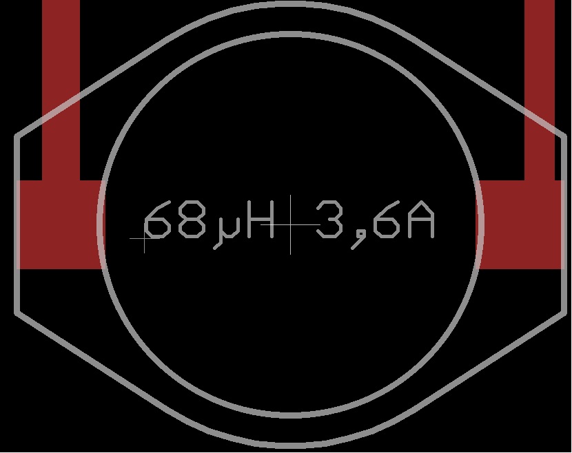

dargestellt sind. Sprich auf Bild_1.jpg würde die Kontur der
Speicherdrossel sowie der Text "68µH 3,6A" gedruckt. Kann das jemand
bestätigen?
Zudem wüsste ich gerne, wo ich neuen Text zur Bedruckung hinzufügen
kann.
Ich habe auch gelesen, das überall dort gedruckt werden darf, wo keine
Kontakte sind. Also die Leiterbahnen können überdruckt werden, da über
ihnen sowiso der Lötstoplack aufgebracht wird.

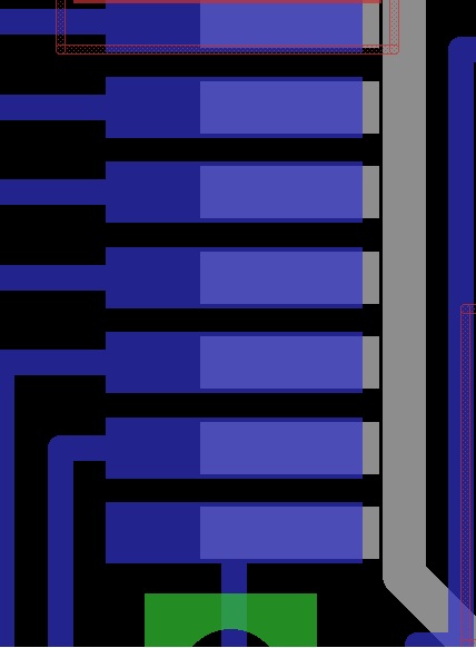

Desweiteren habe ich noch ein paar Fragen bezüglich des Lötstoplacks.
So wie ich das verstanden habe lässt sich in Bild_2.jpg einstellen, wie
viel Platz zwischen den Lötstellen und der Lötstoplack gelassen werden
soll. Gibt es eine Möglichkeit, mir nur die Kontaktstellen anzeigen zu
lassen. Was passiert wenn der Herstellen einen mindestabstand zwischen
Lötstoplack Kontakt fordert dies aber aufgrund des Bauteils gar nicht
möglich ist. Siehe Bild_3.jpg eines TQFP 100 Gehäuses. Verstehe ich das
richtig, dass dann zwischen den Kontakten einfach kein Lötstoplack sein
wird.

>>Verstehe ich das richtig, dass dann zwischen den Kontakten einfach kein
>>Lötstoplack sein wird.
Ja

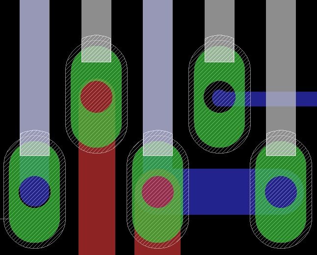

Wenn ich das richtig verstehe, werden die Sachen im Layer "Value" nicht
gedruckt!

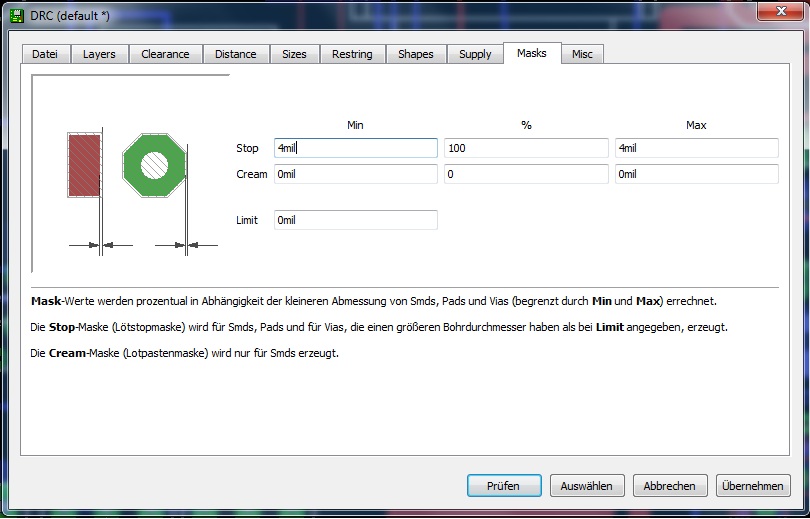

Jetzt sagt mir Eagle noch, dass sich die Pads zum Teil mit dem Druck
überlagen. Siehe Bild_4.jpg und Bild_5.jpg. Jetzt ist aber das Pad fest
an dem Druck für das Bauteil also kann ich diese Überschneidung doch nur
vermeiden, indem ich die Padform rund. Sehe ich das richtig? Wenn ja
warum sind die Pads dann Standardmäßig elyptisch? Das muss doch einen
Sinn haben.
