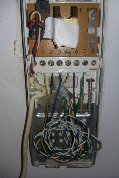

Die Türklingel (für Haustüre & Wohnung; mit eingebauter
Gegensprechanlage [analog]) ist ein absoluter Albtraum. Sie ist dermasen
grausig in den Ohren, dass man 5min nach dem Läuten noch zittert :(.

Jetzt habe ich im Bauhaus einen Funkkonverter von Heidemann (70399;
http://www.heidemann-handel.de/index.php/funkkonverter-hx.html)
gefunden. Dieser hat 2 verschiedene Modi: entweder man schließt einen
Taster an, oder kann ihn direkt parallel an die Klingel anschließen.
Für letztere variante sind nur 8V/DC angegeben. Nach meinen Messungen
(an den Kontakte 3 und 6 der Klingel) liegen aber 15V/DC an.
Wie kann ich diesen Konverter am Besten anschließen, ohne dass ich die
Klingelanlage zerstöre?
Mögliche Lösungen
Habe mir 2 Sachen überlegt:
1) Vorwiderstand
Laut Datenblatt verbraucht das Ding 15mA im Betrieb; da es jedoch eine
CR2032 Batterie besitzt nehme ich an, dass es von den Klingelkontakten
keinen Strom zieht.
15V - 8V = 7V müssten Verbraten werden
Ich würde dann die Spule der Klingel abklemmen um den Gesamtwiderstand
nicht zu erhöhen.
2) Optokoppler
Ich würde einen Optokopler mit einer Diode in Serie mit der Spule (für
den Widerstand) schalten.
Frage
Welche Lösung wäre besser (= am Unwahrscheinlichsten etwas Kaputt zu
machen ^^)?
Vielen Dank!

Mein Vorschlag: Probiere mal aus, wenn man die vorhandene Klingel als
Vorwiderstand benutzt. du kannst ja mal messen, wenn du den Klingeldraht
abklemmst, wieviel Volt da dann noch sind..
2. Variante: Statt der Klingel eine Relaisspule anschließen, Der
Schließkontakt steuert dann Potentialfrei deine Funkbimmel.....
