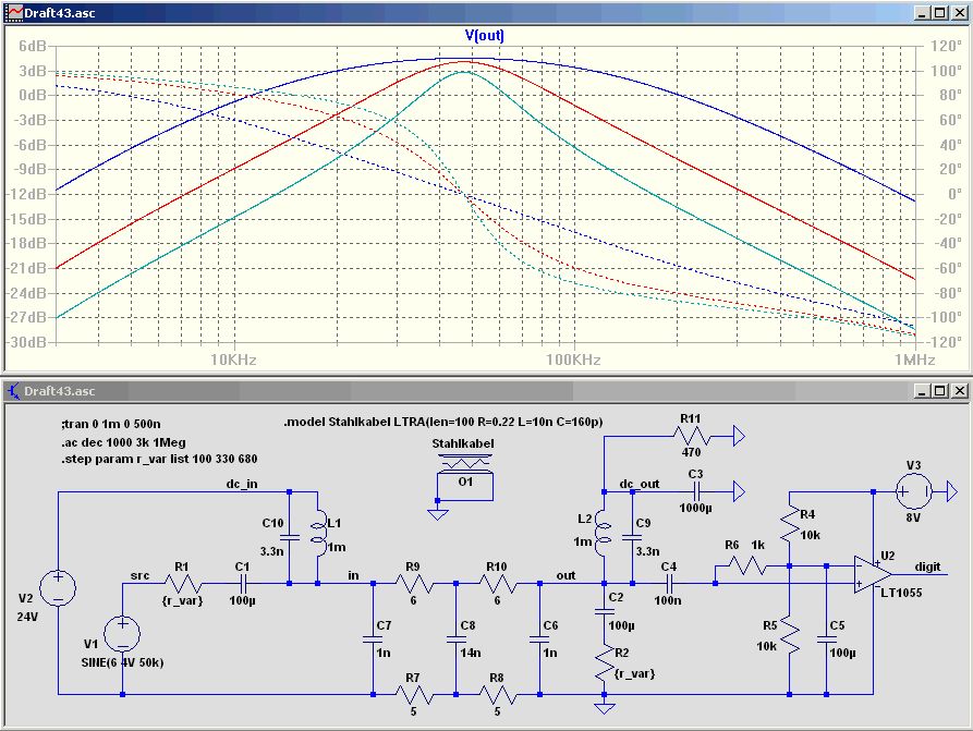

Für einen Testaufbau möchte ich das mechanisch unhandliche Kabel nun
durch eine RLC Schalttung ersetzen. Bei einem rein ohmschen Widerstand
(selbst wenn er bis 100 Ohm ist) als Kabelersatz funktioniert die
Datenübertragung nicht, weil die 1mH Drossel am Emfpänger in Sättigung
geht und es kein Sinussignal sondern nur noch schmale Nadelimpulse gibt.
Wie kann ich systematisch vorgehen, um zu einer Schaltung zu kommen, die
ein 100m Kabel elektrisch nachbildet ? Die Phasendrehung zwischen Anfang
und Ende beträgt fast 360 Grad, muß aber nicht unbedingt nachgebildet
werden. Parallelschwingkreis ? R und C als gegeben nehmen und L
variieren? Amdere Schaltung als Paralellschwingkreis?

> Ich empfehle zu einer Spice-Simulation mit einer verlustbehafteten
> Transmission-Line.
Mit einem T-Glied aus 6,8 Ohm - 10nF - 6,8 Ohm geht schon mal was.
Allerdings verdoppelt sich beim Phasensprung für eine Periode die
Frequenz was dafür spricht, dass die Resonanzfrequenz zu hoch liegt (wie
auch die Rechnung zeigt). Mit 15nF Styroflex sieht auch der Phasensprung
ganz ordentlich aus, mit 15nF Keramik habe ich ein Chaos mit wilden
Schwingungen. Es scheint dass die Kabelinduktivität keine große
Auswirkung hat...

Hallo Janvi
Es gibt kleine Unterschiede durch die Laufzeit. Es entsteht immerhin
eine Phasenverschiebung von 6°. Ansonsten läßt sich das gut simulieren.
Senden würde ich mit einem NF-Verstärker kapazitiv angekoppelt. Dann
fließt an dieser Stelle kein Gleichstrom durch die Drossel. Mit R1 und
R2 kann die Schwingkreisbedämpfung eingestellt werden. Auf jeden Fall
würde ich am Ausgang des Kabels eine Bedämpfung (C2, R2) vorsehen.
Gruß, Bernd
