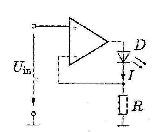

Hi Zusammen,
ich wollte mal fragen, ob diese kleine Schaltung einen eigenständigen,
schaltungstechnischen, besonderen "Namen" hat... Ist das einfach nur ein
!invertierender Verstärker, wo der Widerstand durch eine Leuchtdiode
ersetzt wurde, trotzdem aber durch den Spannungsteiler
(Schleusenspannung und R) die Funktion eines !invertierenden Verstärkers
vorliegt?
Ich würde mich über jeden Tip freuen und bedanke mich im voraus...
Danke und Gruß
Spice

Genau. Spannungsgesteuerte Stromquelle. Der OpAmp geht am Ausgang so
lange hoch, bis der Strom so groß ist, dass an R die Spannung am
nichtinvertierenden Eingang erreicht ist.
U(an OpAmp+)=R*I(über LED und R)
Beispiel:
Ist R=1Ohm so legt man 10mV an OpAmp+ an und die LED wird mit 10mA
bestromt.
Daher: Spannungsgesteuerte Stromquelle für die LED
